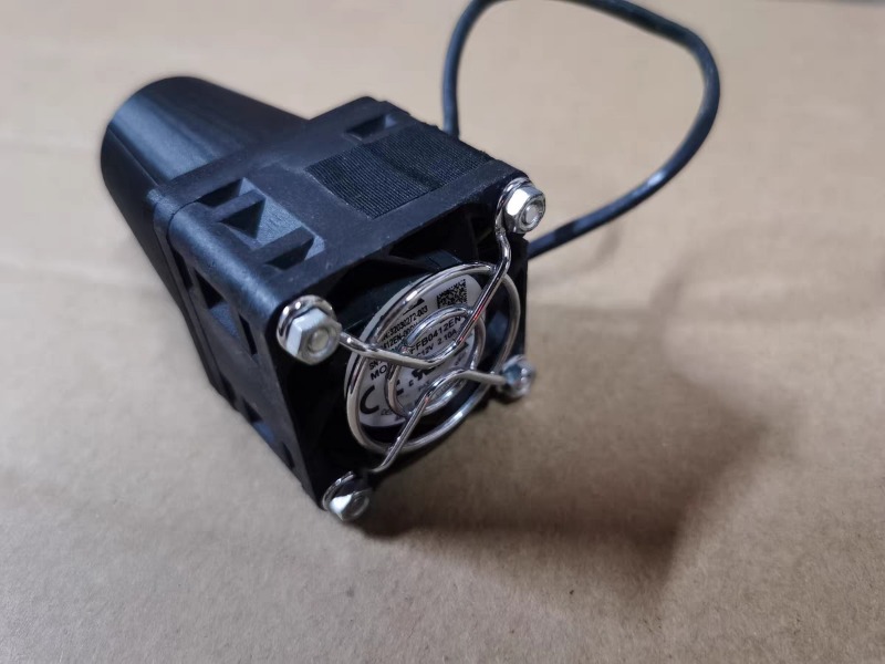

回帖:下单买下图这样的12V风扇,据说5V/9V供电也能工作,只是转速风力有所不同。

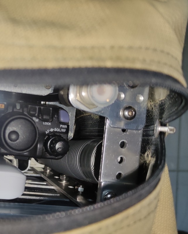

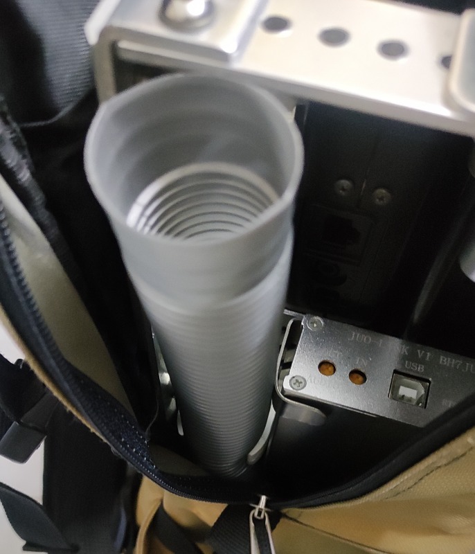

它原来的长风口是装在出风口的。我准备把它反过来装在进风口,这样连接32mm口径的进风胶管就很方便了。胶管可以从JUO-link旁边的空间引上来,看似不会挡住手唛和耳机的引线。拉开拉链后,稍微往外拨开一点就能进风。先试试看,需要的话,可在管口处接一段硬管,防止管口变形。

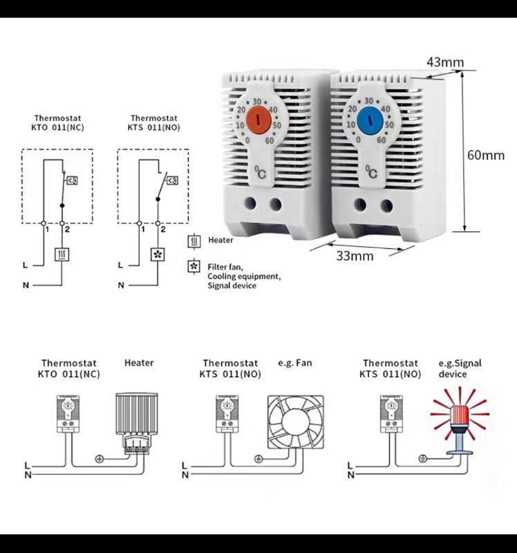

淘宝上寻得一种温控器,看似可自动控制风扇的开关。看看效果怎么样。
