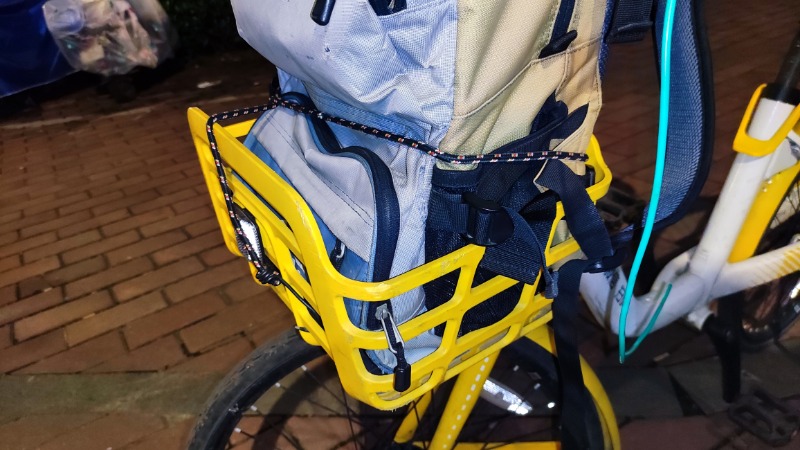

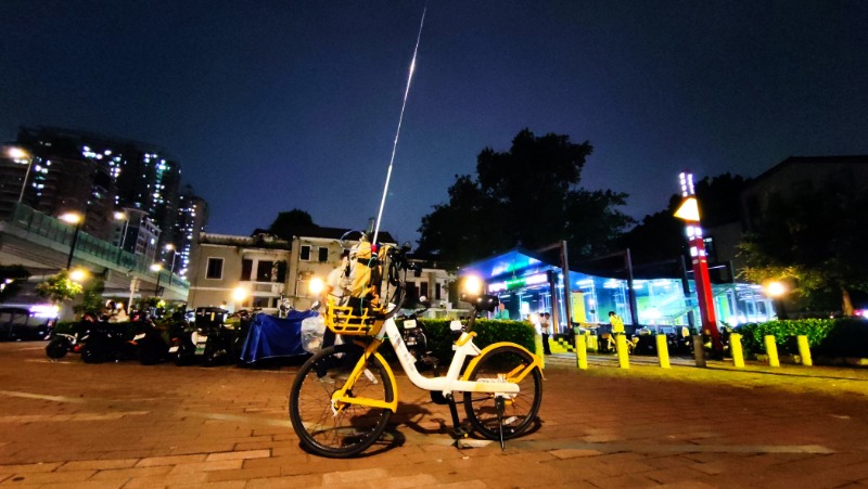

回帖:今天傍晚在海珠区洲头嘴公园附近的江边骑车,同时进行无线电通联。现在看来,至少在路况良好的路面骑车时,可以实现动中通。今天有几个通联就是在行车状态下完成的。
背包采用“拦腰绑”的方式,固定在前车筐里,稳定了很多,不再影响通联。

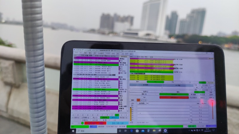

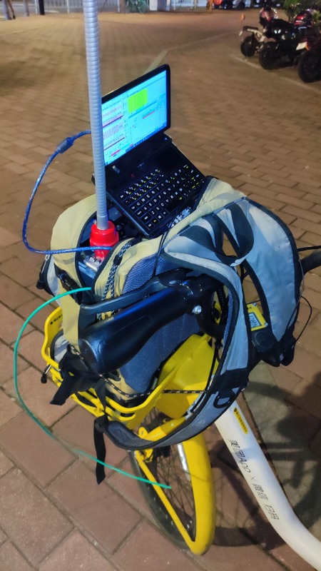

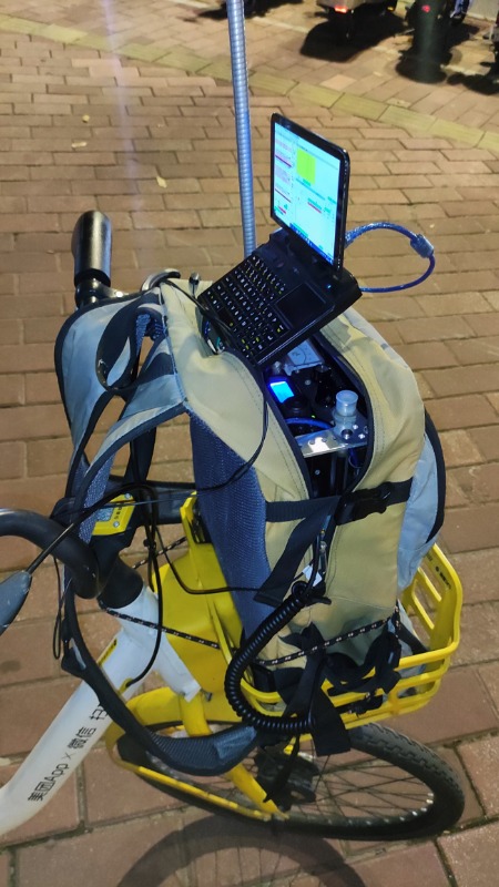

新装的机械臂也能使电脑很好地工作,我坐在司机位,可以很方便地浏览和操作MicroPC。
射频接地的“尾巴”短至75cm,虽然是在户外操作电台,也给装上,不会妨碍骑行。
可能因为今天路面较为平整,没有大的颠簸,也可能因为加了齿轮垫片,天线各连接处没有出现明显的松动,我带去的胶布都没用上。
今天BD7IHN/P一下就通联了亚洲、欧洲和大洋洲三大洲的电台,WAC已经完成一半,通联DX字头数已经上双,看看多久能过百吧。
