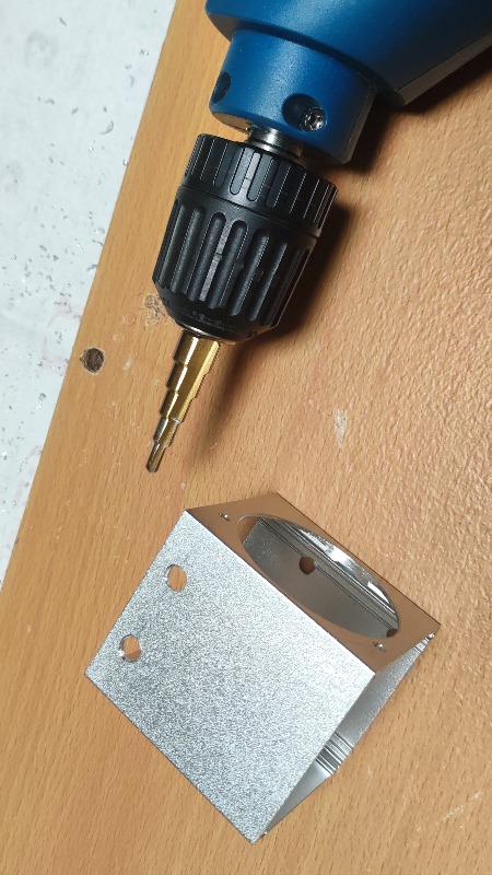

回帖:传说中的宝塔钻头到手了,试用一下还行,把接线柱安装好,整个测试组件都装好了,以后测试射频接地,唔使再担凳仔。

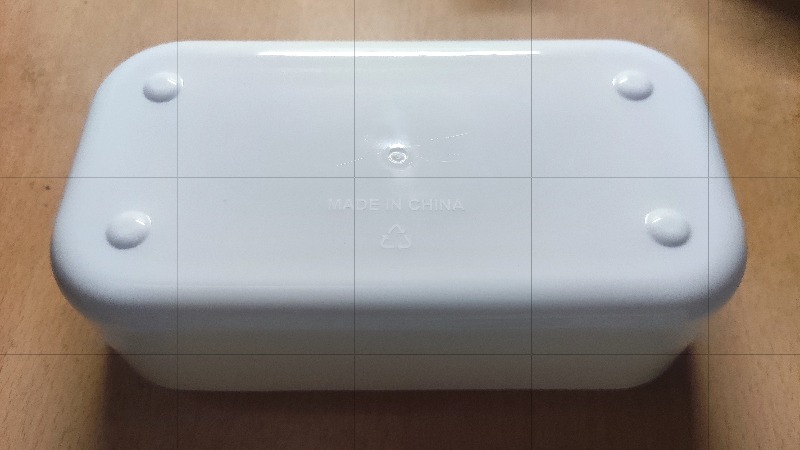

收到了面条盒子,尺寸不合适,准备给家里用来储物。另外“顺手买1件”推荐的1元钱的盒子,看似更合适用来改造成罩子。还有铭文“MADE IN CHINA”,也合我用。

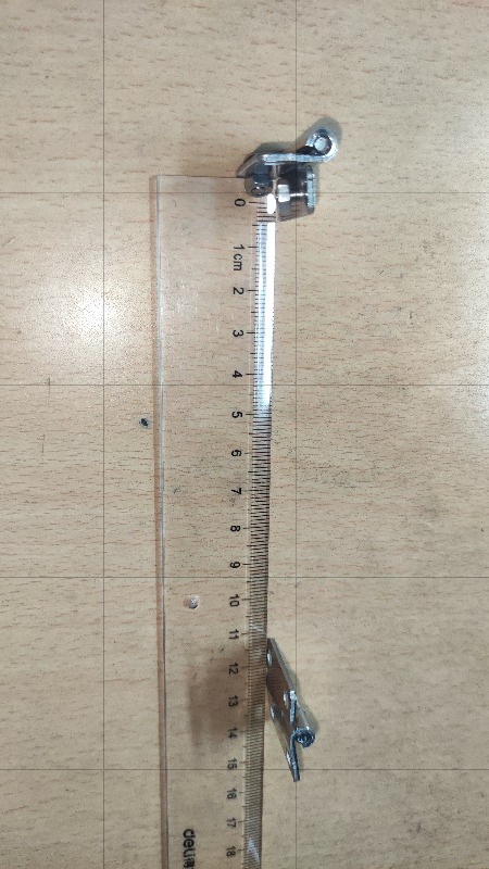

阻尼铰链也收到了,徒手很难掰动,阻尼够大。但如果用螺丝螺母安装到铝扁条上,铰链完全打开时螺母会互相顶着,不能完全打开。要么在铝扁条上攻丝,每页只在一个孔的螺丝上螺母,错开位置,就不会互相顶着。而且即使完全打开,最大夹角只到260°,到不了270°。所以机械臂还要琢磨一下。
