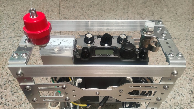

回帖:有没看出什么变化?很明显,架子上沿装了两条横杠。除了天线接口,所有设备都低于横杠。这样,一旦需要用胶带捆绑的时候,胶带不会勒在设备上造成损坏。

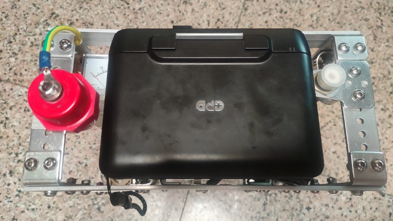

另一个不明显的改变是“红顶子”天线座的托板换了个更小巧的,让天线座往边上移了一点距离。现在,架子上两个天线接口之间可以放下一部笔记本电脑。
计划中的机械臂就跨两条横杠设置。不装电脑的时候,机械臂可以折起后翻到架子外面。装上电脑后,机械臂可以折起后搭在两条横杠上支撑电脑,电脑就摆在电台架子上使用,估计骑行的时候可以采用这种“姿势”。徒步的时候,机械臂则可以展开后立起来,把电脑举在操作者面前。操作者可以左手拿饮料,右手拿点心,一边散步下午茶,一边看电脑。需要操作电脑的时候,方便随时双手捧着电脑操作,或者单手“一指禅”点击。现在就看那两个阻尼铰链的效果如何了,看看我会收到什么样的东西。
