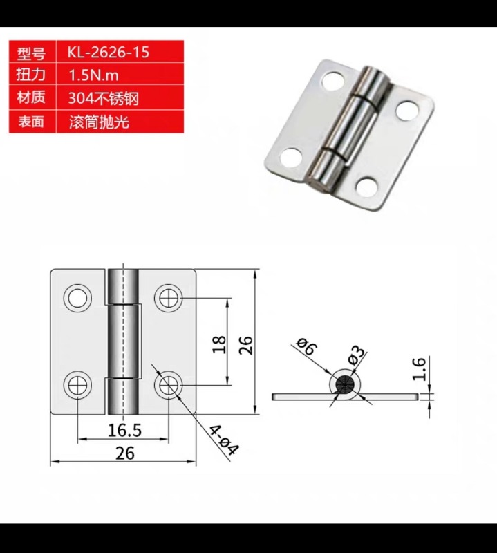

回帖:今天下单采购了两个阻尼铰链,1.5Nm的,估计用来做成一个两节的机械臂就足够把我的电脑支起来。
