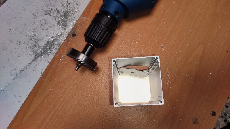

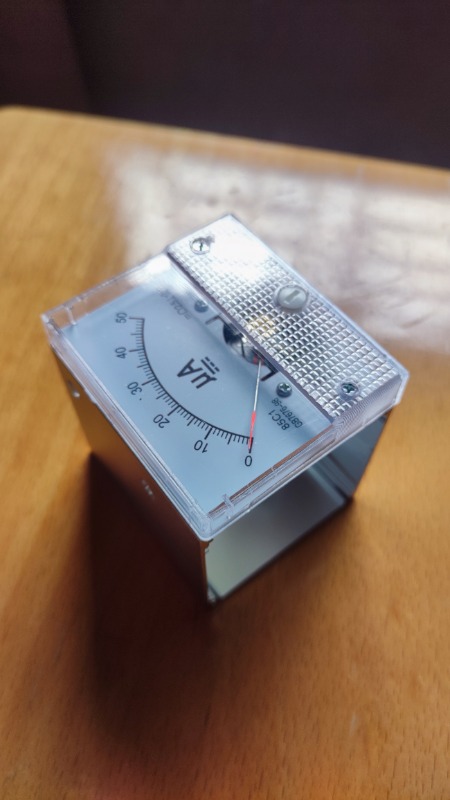

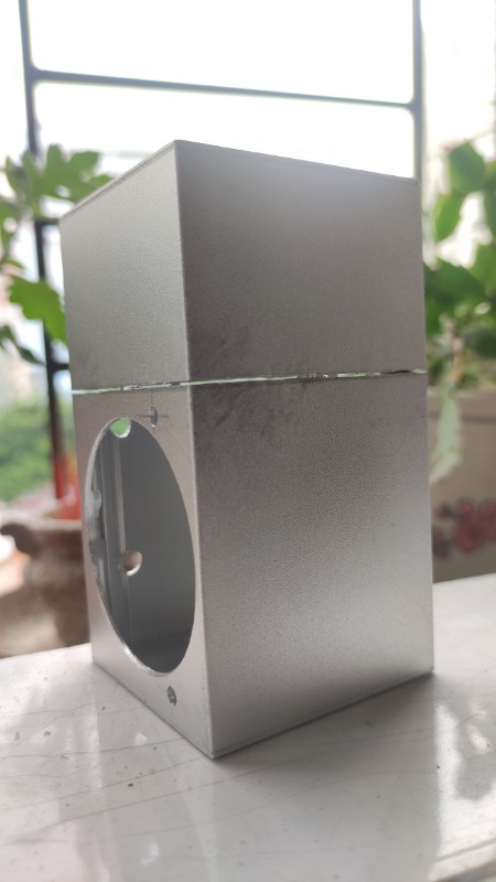

回帖:这两天又在做金属加工。先用开孔器突突,搞得像地震似的。幸亏吸取教训,先打孔,再裁短盒子。因为盒子里面有上螺丝和装电路板的筋,所以不能一下子冲断,要用锉刀解决。
锯盒子的时候,我又灵机一动,从四个角逐渐一点点向中间锯,每条边都留一点最后才锯断,这样可以保持盒子不变形,而且锯路不易偏。
量身定做的盒子,完美!

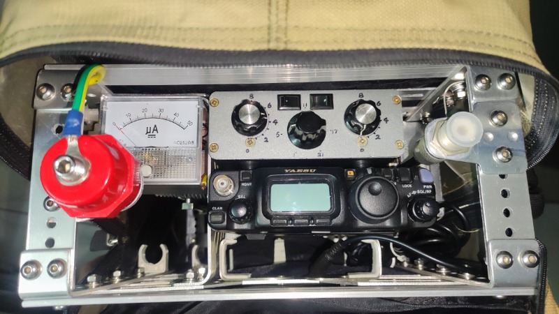

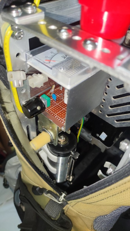

现在,从操作员视角看电台是这样的。
还未完工,没想好接线柱开在哪里,要整体装起来,比划一下再决定。
