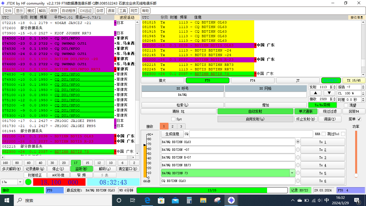

回帖:今天下午有了点突破,可室内较稳定工作的波段扩展到17米波段。刚才在18.100通联了一个大台
虽然发射六七次也可能会中断一次,但已经比原来发射一两次就中断一次要好几倍了。可能越是高波段,射频地的谐振频率越要调试对得很准,才能有效降低射频干扰。
