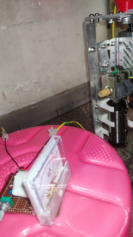

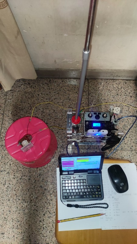

回帖:昨晚收到了定做的鹅颈管,装上天线试用。目前看来可以替换原来的铝管,从天调的设置参数来看,铁管替代铝管,没有造成什么变化。使用时间长了,管材氧化后会出现什么情况,还有待观察。按说铁管和铝管的表面都会出现氧化。
鹅颈管的软硬程度适中,可以方便弯折压低天线,又不会很软或者弹性过大造成天线摆动。
为了给射频接地系统的测量组件留下足够的安装空间,空气可变电容器的安装位置要往下移一点,所以临时把电台架子一侧的提手拆下来作为安装支架构件使用。看来铝材近期还是要买一些回来,除了满足目前安装支架的需要,还可以考虑给电台架子换四根较短的柱子。在不需要另外添加电瓶的情况下,不必用这么高的架子,至少可以“砍掉”四分之一。
根据昨晚使用的情况来看,安装射频接地系统后,能明显降低中低波段的射频干扰,但对中高波段的帮助就不明显。向好处想,这叫表现稳定,人家就是这样的啦,你反复试,结果也不会有太大区别。向坏处想,高波段还是没有解决办法,要么忍受射频干扰的存在,要么在室内操作高波段时放弃使用本机天线,改用室外天线。
其实,我当然知道天线架设在室外会有更好的效果。之所以花大功夫创造条件使用室内天线,还是考虑到背负式电台更多可能在旅途中使用,难免去到一些不方便架设室外天线的环境。这时候仍有室内天线可用,总比没有天线要好很多。
现在,情况就是这么个情况了,你说怎么办吧?
值得安慰的是,旅途中想必白天外出活动较多,晚上才会更多待在室内,而白天高波段传播较好,晚上低波段传播较好。这样就可以在恰当的时间、恰当的地点,选择恰当的波段操作,降低射频干扰的影响。
