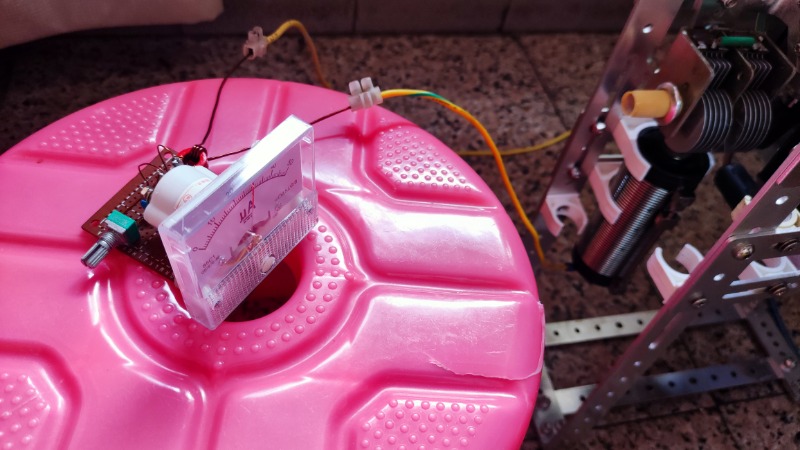

回帖:刚才试验了一下自己制作的射频接地系统。取得阶段性成果。
首先,参考文章里介绍的电路和调试操作,制作出来的东西,确实如文章所言,能在不同频点调谐。具体表现就是电台发射时,系统的微安表能测出峰值电流。所以算是制作成功了。
但发现在用FT8模式工作时,低波段降低射频干扰的效果明显,在30米和40米波段都调出了可以稳定发射而不中断的状态,在20米波段还是会偶有中断发生,而在更高的波段,则中断仍然频繁。也许是由于时间的关系,高波段还未调出最佳状态,我主要是测试寻找各波段是否能出现峰值电流,也就是是否能找到谐振点。目前粗看起来,从10米波段到40米波段的调试中,似乎都出现了某种程度的峰值电流。这是系统能发挥作用的前提。至于这种状态下是否能把射频干扰降低到可以忽略不计(不中断FT8的操作),则还有待观察。目前在低波段已经能看到明显效果。在高波段则可能还要更耐心地调试,积累操作经验。
下一步工作,继续试!
