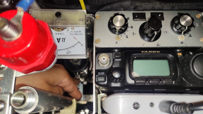

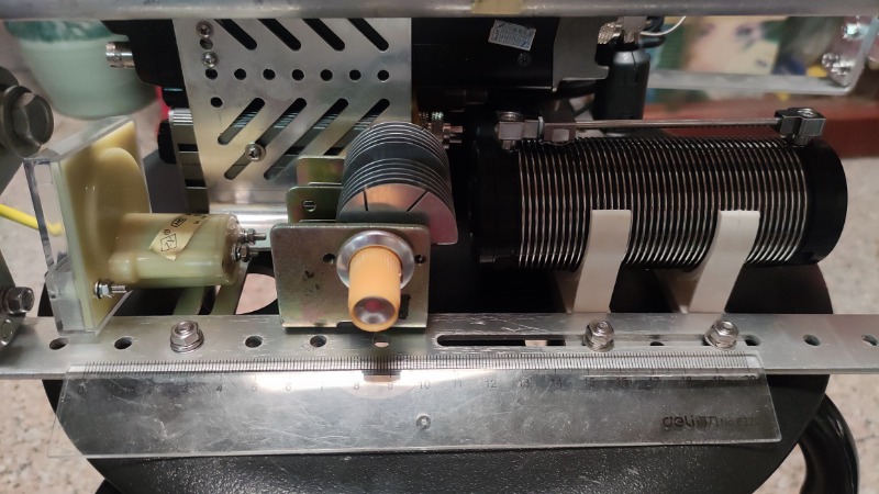

回帖:射频地“三巨头”大概会以下图这样的方式排列。即使是背起背包,手仍可从背包侧面伸进去拨动线圈的滑块,空间相当紧凑,有点太空舱的感觉了。微安表有一小半被天线座遮挡了角度,考虑到只需要知道指针大幅摆动,而并不需要知道准确读数,所以问题也不太大。实在好奇想知道读数,就俯身侧头去看吧。
最终可能还是需要为微安表准备一个盒子,有几个电子元件要装起来。

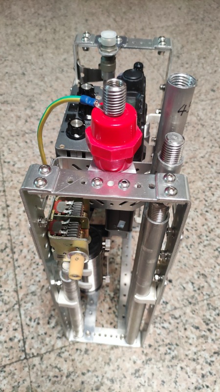

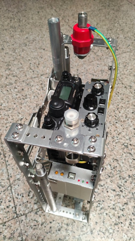

得益于原来天线加长杆尺寸的“怪异”设置,背包内部可以携带多根加长杆,而不影响电台的操作。用这些加长杆配合5米拉杆天线,可以获得低至30米波段的¼波长全尺寸振子。这样的话,在固定位置设台时,可以在六个短波波段使用全尺寸垂直天线。
利用这些加长杆,还可以作为支撑杆,配合软导线做振子,架设低矮的倒V天线,从而弥补垂直天线因为越距而出现的信号盲区。
我要做一个有追求的背负式电台。
电台架子底部仍保留可放置两个9Ah电瓶的空间,以便必要时获得更长的野外操作时间。但还是要注意节制增加背负电台的重量,降低人和背包的负荷。
