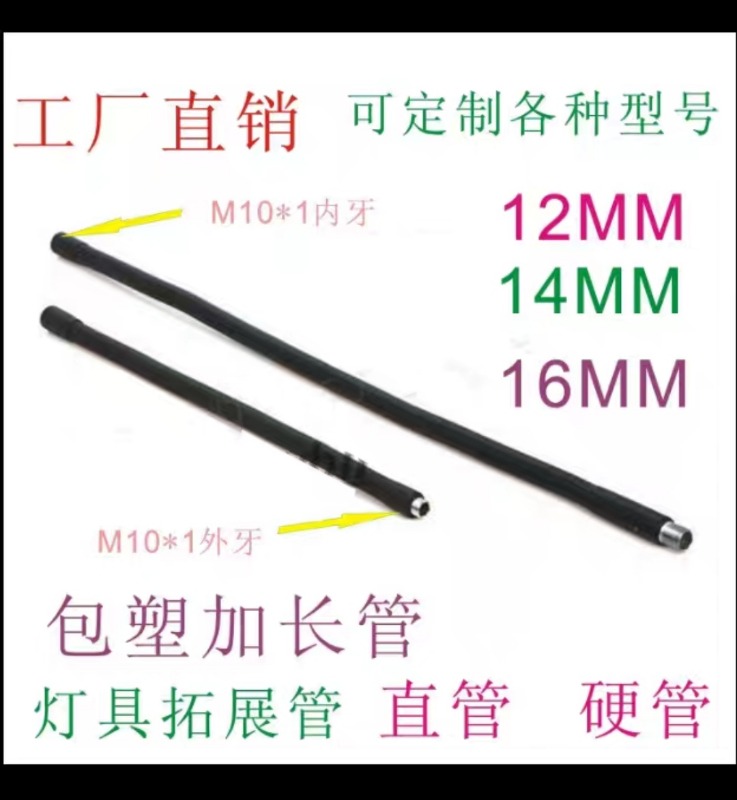

已经下单购买一些需要的零件。买了一根台灯的鹅颈管,准备用在天线根部,以后在低矮环境中行进,就可以压低天线

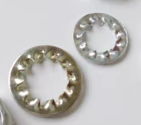

有卖家推荐一种齿轮垫片,对减少螺旋连接处的松动可能有帮助。试一试
