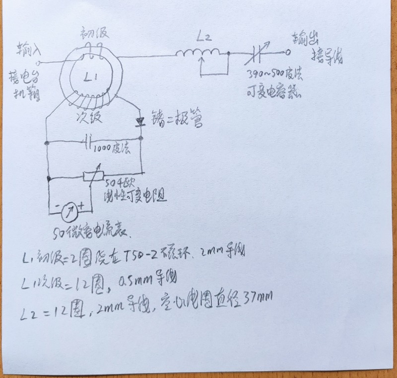

回帖:研究了文章中介绍的人工射频地装置制作的内容,准备按照下面这个图来做

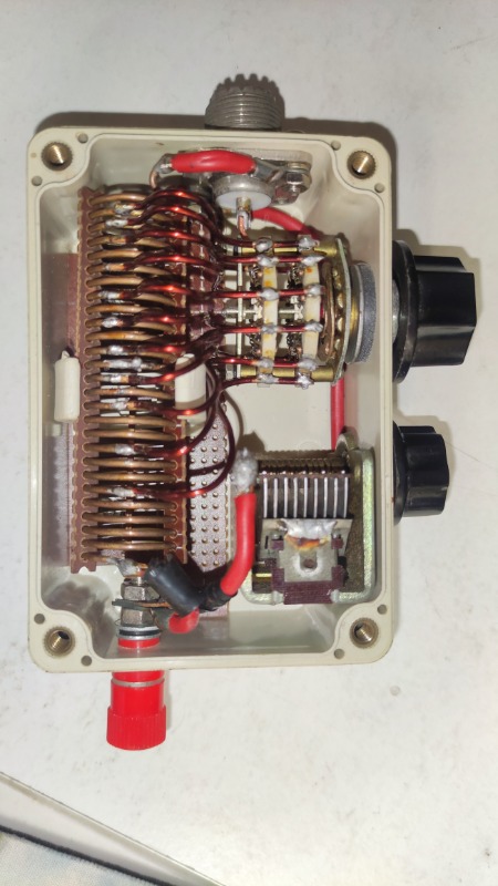

以前我做过一个想用于半波天线的小装置,带有一个空气可变电容和一个可变电感,改变一下接线,然后移植过来就可作为调节组件。这样,我实际上更多的工作就是要用微安表做出一个测量组件

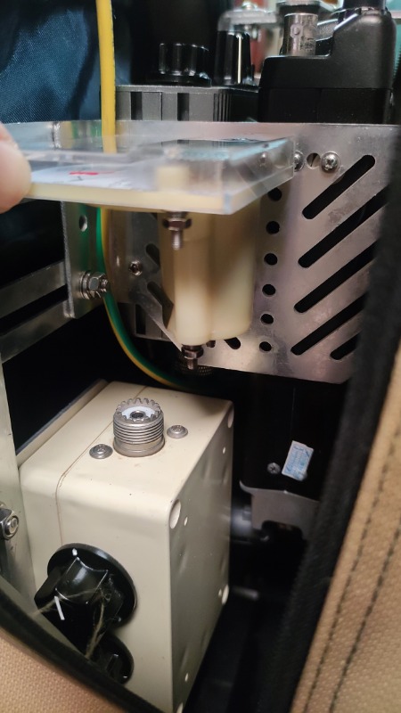

电台架子结构比较特殊,为了留出一些空间给天线的线圈组件及可能需要的天线管材,考虑把人工射频地系统分成两两个组件,上下排列安装。从上面可以看到微安表,可变电容和电感的旋钮则从背包的侧面调节
先试验一下,需要的话,再用更大的电容和电感来做一个调节组件。
