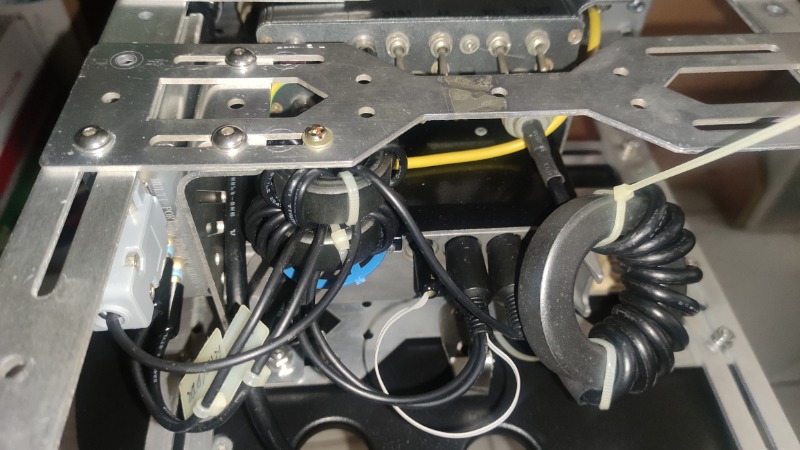

刚开始想到的办法是在各处连接线路上加磁环,但效果不明显,回到室内还是经常发射两次就有弹出框中断操作。到后来已经没有更多线路可加磁环了。

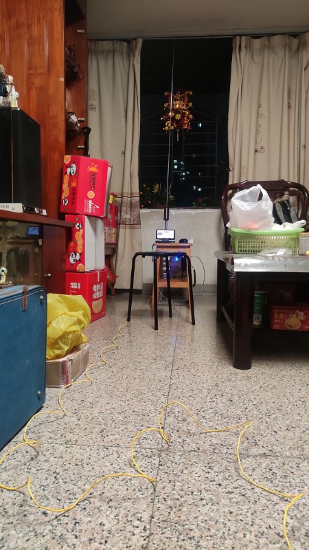

对于接地的方式,VR2UPU推荐了上个贴子提到的那篇文章。看了之后,茅塞顿开,有兴趣的观众可下载来阅读具体内容。按我的理解,就是要把原来不平衡的天线给搞平衡了,措施就是加一条¼波长的射频地。
因为我有各波段的偶极天线振子,所以可以很快就开始试验。而且我的运气值又一次好到“爆表”,拿起的第一根30米波段振子,就是一根完美的射频地,第一次安装上去,工作四十多分钟,系统都没出现过中断。我的电台和天线放在室内南向的窗前,就通联了山东的电台。而且射频地盘起来,也同样有效。
以至于我觉得使用人工射频地系统会很容易。但在其它波段工作时,我的相应波段的偶极天线振子却并不能恰好作为射频地来明显降低射频干扰。哪怕是我根据30米波段的成功案例,计算出导线的缩短率(0.91168),采用相同缩短率的导线作为射频地,也未能在20米波段取得成功。最终我通过试验获得20米波段有效的射频地导线缩短率是0.94389。也就是说很难根据已知波段的数据简单推算其它波段射频地的长度。但可以确信的是,恰当的射频地对降低射频干扰有明显帮助。
