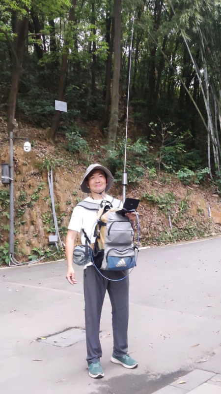

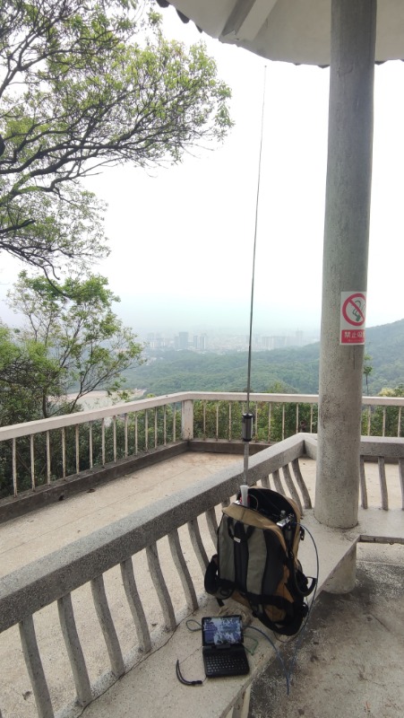

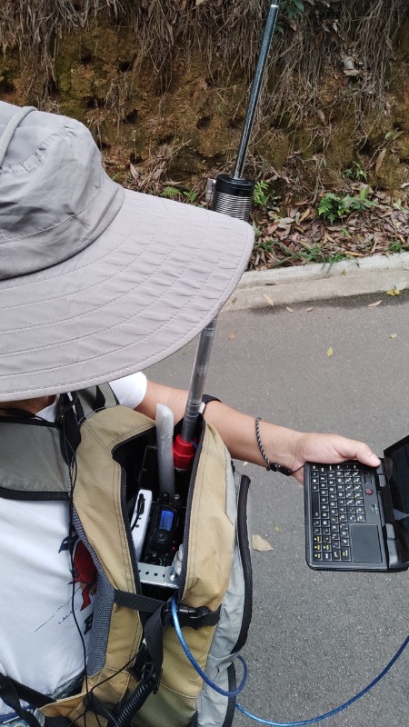

回帖:今天我的背负式电台有两个突破:一是首次体验了移动中的短波通联。当时是在从白云山公园北门走向孖髻岭的途中,我把电台挂在身前,在十米波段用FT8模式边走边通联。通联国内国外多个电台。后来在孖髻岭又分别在十米和十二米波段完成多次通联。二是首次成功通联欧洲电台——罗马尼亚的YO8WW,然后又有瑞士的HB9EFK,另外还收到过乌克兰和匈牙利电台的呼叫,可以确信我的背负式电台确实能完成洲际通联。
