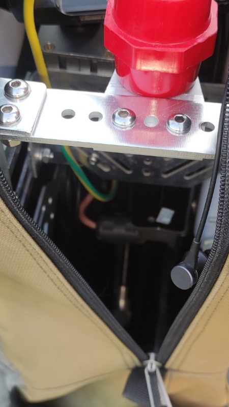

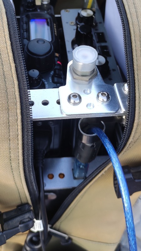

回帖:今天比较成功的是通过在线缆上加磁环,大幅降低了发射时系统受到的电磁干扰。我在电台的天线输出口和Juolink的USB接口处各加了一个磁环,感觉意外中断的次数减少了70%
多找几个磁环,看还能加在哪里。背负式电台的天线离设备太近,即使发射功率才六瓦,影响也不可小觑
