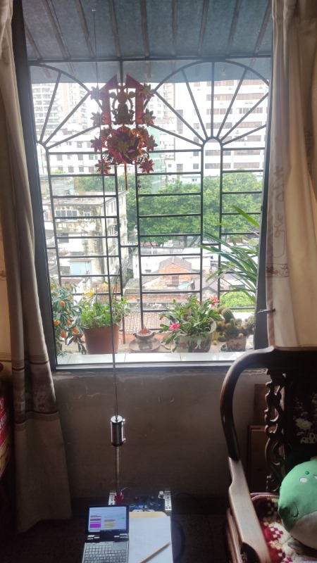

回帖:今天,我的背负式电台终于实现了通联,用FT8模式在十米波段通联到广州的BH7MPQ和山东的BI4IWL。因为白天下雨,而且我还在调试JTDX,所以就在屋里开台。
把电台放在南面的窗前,1.75米长的加感天线完全是室内天线。就这样,用6瓦的发射功率,也能完成一次经过电离层反射的通联。证明这条天线不是假负载
