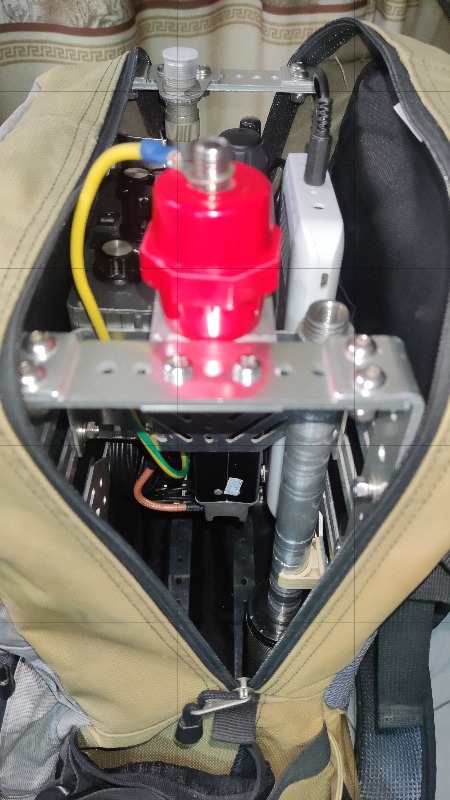

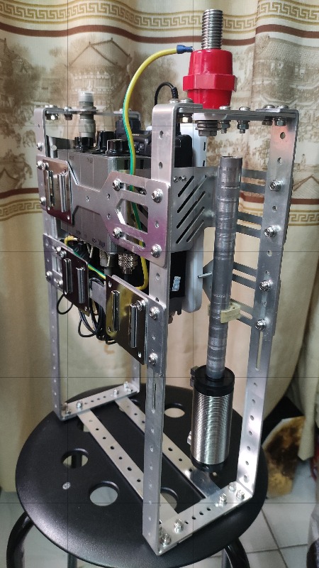

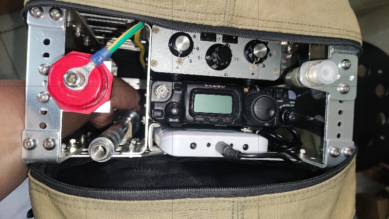

回帖:晚饭的时候又想出一个点子,把支撑杆和线圈组装在一起,挂在电台架子上,线圈就无需额外的保护措施,携带方便。要用的时候,从背包侧面伸手进去,一掰就能取下来。这样还可以减少一点组装和拆卸的时间,相当划算。
其实背包里还有很多空间,架子下部如果不用来放电池的话,可以放很多吃的,饮料和水不太敢往里放。要不要来一张折叠凳子?
明天要下单买一根1.4米的拉杆天线和一个M10转M4的螺杆。1.4米的拉杆天线那么细,应该轻很多吧,收起来也会很短。现有的5米拉杆天线收起来后,放进背包,还有一点露在外面,难看难看,嫌弃嫌弃
