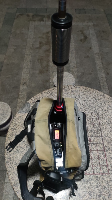

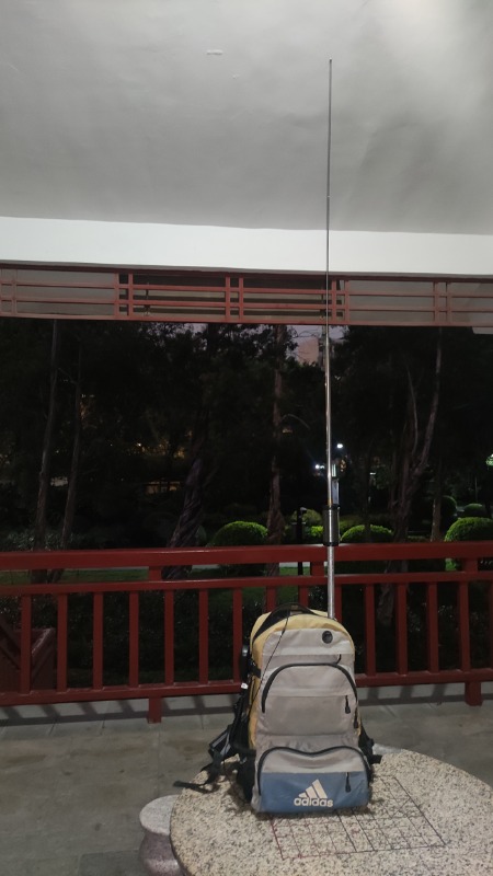

回帖:今天把拉杆天线装起来了,5米的拉杆天线只拉出最顶端的两节,加一个线圈和一节铝质支撑杆,总长1.68米。连接天调,用818自带的驻波表测试各波段的驻波,发现在6米波段可以无需(pass)天调就能驻波不起表,其它波段则需要天调的帮助。最终,从10米到160米波段都能把驻波调下来,160米波段最高,有三格;60米以上的波段都能调到不起表。在40米波段听了一下,收到了浙江和印尼的信号。
目前看起来还不错,尤其是重复性很好。我先是在家屋里把各波段都调了一遍,记录下来各波段对应的线圈和天调的参数。然后到公园室外开阔地又试了一遍,发现设置和家里相同的参数,就能把驻波调下来。后来下起点小雨,我就转到一个亭子里,又调了一遍,重复性同样很好。我把电台抱在身前,站起走动,驻波也基本没有明显变化。即使我走近墙壁或者靠着柱子,也不会有明显的变化。
到目前,进展不错。找机会做做通联,证明这个天线不是假负载
