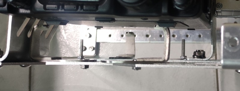

回帖:提手的问题已经解决,最终把原来的铝板条裁短了7毫米,由于原有的螺丝孔都完整保留,所以需要的话,完全可以按原设计的方案组装。

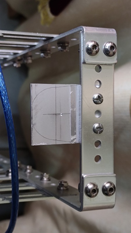

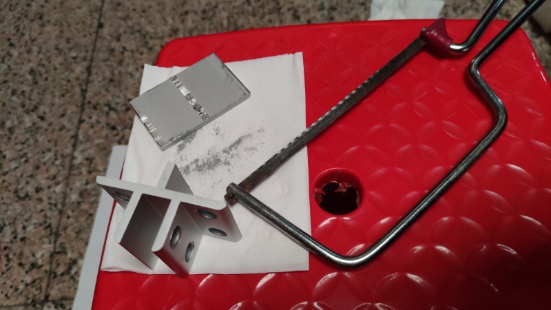

那个铝型材,目前需要用它下部平板的部分作为安装天线座的平台,用手弓锯锯开,然后打孔。

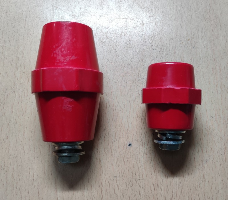

外形再按绝缘子底面的形状修圆了,打上10毫米的孔,就能装上绝缘子作为拉杆天线的一个底座。
买了两种有M10螺母的绝缘子,看哪个更合适

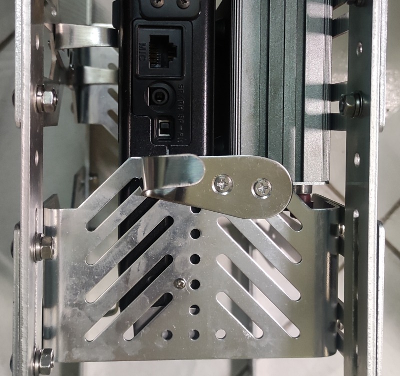

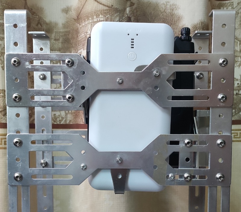

小的挂钩用于安装充电宝。再加上两颗长一点的螺丝,五个点限制了充电宝在五个方向上的活动空间。这样充电宝除了可以向上面取出来,其它方向上就只有很小的缝隙。考虑到充电宝是胶壳的,小挂钩上贴了一层PU皮

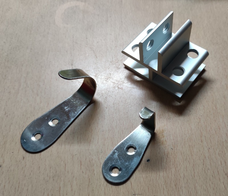

IQ题:下图中有几个挂钩?

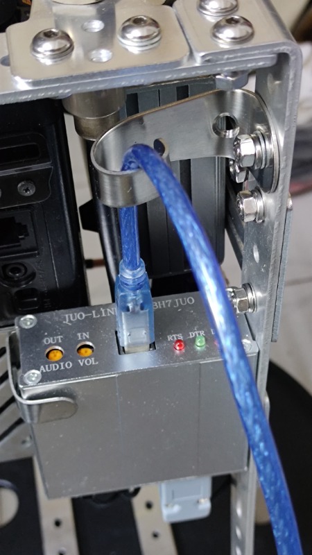

Juolink的安装,原来考虑过使用一种山字扣,方便挂上去取下来,但感觉安装不够牢靠。后来想到可以用材料较薄不锈钢挂钩,修整成需要的形状作为夹具。现在这样,不用工具,徒手很难把Juolink取下来的。
那个大挂钩有1.5毫米厚,需要借用电工钳(老虎钳)和锤子才能做成需要的形状。如果能找到1毫米厚的,可以更容易加工。考虑到向上延伸的USB线可能因为晃动而损坏接口,所以又用一个大挂钩改造了一个限位器。这样,无论USB线在背包外如何晃动,插在Juolink上的接头是不怎么动的。
做五金加工,要戴上手套,降低手受伤的风险。我昨天用手电钻给小铝板打孔,就伤到了左手食指。当时右手操作电钻,左手按压固定铝板。因为铝板大小只有5.8×3.9厘米,留给左手按压的位置很少,当电钻打穿铝板时,铝板对钻头的阻力发生变化,左手一下没压住,铝板在钻头带动下,像螺旋桨那样转起来,就打伤了左手手指。还好,手指的功能基本都还在。现在目测只是破了点皮,但也见红了,创可贴用上。
教训:五金加工要戴手套做保护,小物件要打孔,要想别的办法固定,用手按压,风险很大。
