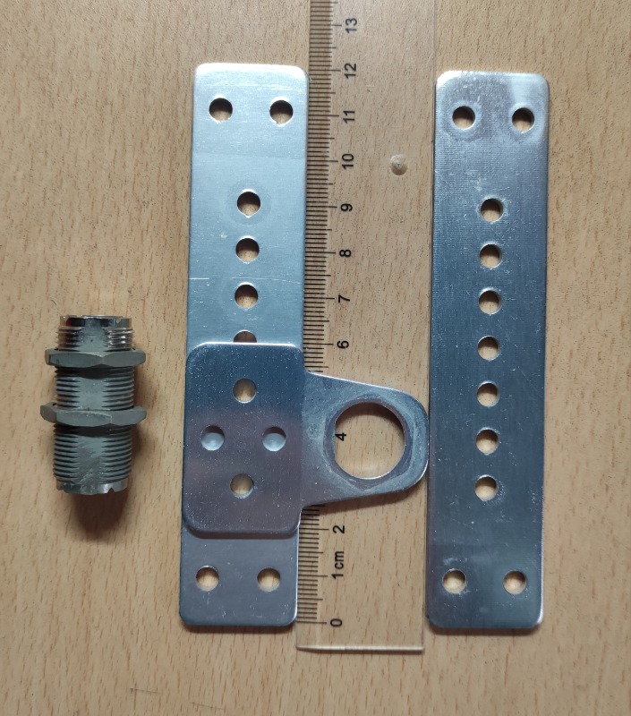

回帖:我现在想着不另外去裁铝板回来做提手了,就把原来12厘米长的提手在11厘米的地方用手弓锯锯断。这样再打四个孔就好用了。原来想留着12厘米长的提手,是想着以后改用更大的背包时可能用回去。但细想一下,薄一点的架子,在大背包里同样放得下。而换回12厘米的提手,对使用空间改善不大,只是形状更规整一点而已,纯粹心理作用。还不如现在就省点功夫,万一以后真的需要,才再去另外裁。对此,不会有人有意见吧?
两边提手其实可以分别设置一个天线接口:一边提手可以用那种红色的绝缘子作为5米拉杆天线的接口,然后用一条电线接到天调后面长线天线的接入端子;另一边提手可以还用回电台架子原配的那个M座,用一根馈线接到天调后面M座天线输入口,这留着需要从外部通过馈线引入天线的时候用。
我的818在前面板还有一个BNC天线接口,可以安装电台原配的UV段天线,或者其它无须通过天调的天线,也很方便从这里接入,可能要准备一个BNC转M座的转换头以备不时之需。
对于使用偏馈天线时所需要的“尾巴”,可以从天调后面的接地端子上接一条电线出来。我在想,有没可能GP天线的那条地网排线就好使?考虑到天调外壳和电台架子是连接在一起的金属结构,有没可能“尾巴”就用电台架子上靠外部的某个螺丝固定一下就好,无须从背包内部引出来。
天线的布线工程就这么轻而易举地给安排了!
咱的背负式电台的天线接口还算是挺丰富的啦,我的天调后面长线天线的接入端子可是预留了两个滴 其实一个接入端子就可以同时旋进去很多个线耳 意味着可以同时接入很多条振子,搞得像千手观音那样。必要时,如果同时安装多条不同长度的振子,是不是相当于多个长线天线或者端馈天线并联?会不会更容易找到谐振点?很显然,采取大包围的策略,中奖的机会更大嘛,这算是彩民的基本常识吧。
