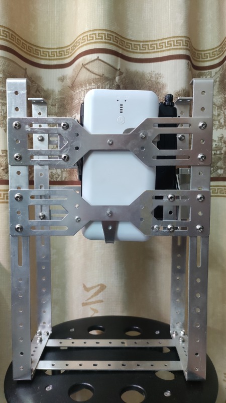

回帖:为什么要找12V供电的笔记本电脑?就因为原有的12V的电源?我觉得5V供电的笔记本电脑就挺好,可以和手机共用一个充电器或者充电宝,连电台都可以用充电宝供电了。我的节仕得J36充电宝有5V/9V/12V三种输出电压。现在我的背负电台四位一体才占了背负架约三分之一的空间。背包里还有好多空间放其它东西。
MicroPC就不挂在架子上了,使用的时候用一根USB线连接Juolink。然后就可以手持着行进中操作,可以CW,也可以FT8,像个打机的少年。

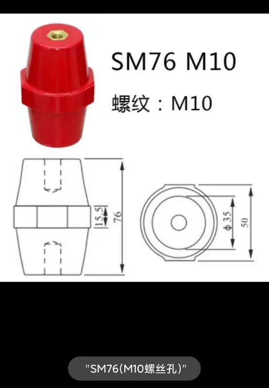

不过,首先要解决天线的问题。目前的想法有端馈和中部馈电两种方式。端馈的话,就是一根拉杆天线接天调。拉杆天线准备用下面这种接头固定在背负架上,所以背负架顶端两条铝片横杠还是要装上,既可以用来固定天线接头,也是背负架的提手
