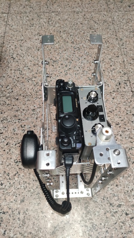

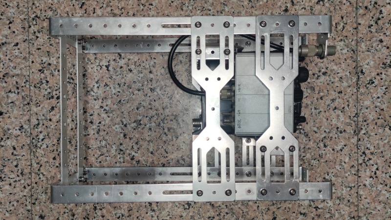

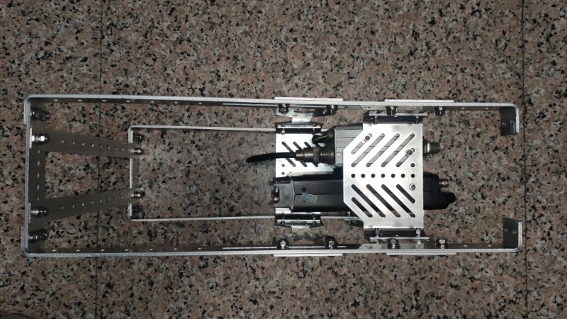

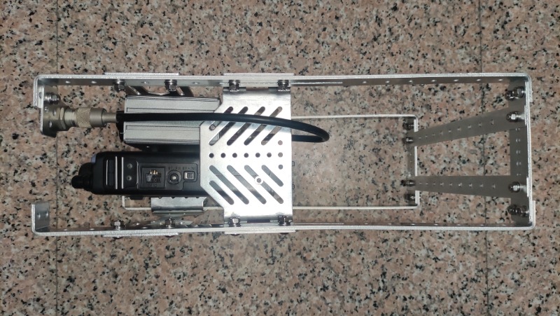

回帖:架子净重有两斤,设计还是相当合理的。为了更适合背包的尺寸,我把结构调整了一下,上部的厚度减少了一厘米,所以需要去裁两块铝板。不过,似乎现在这样,背包也能保持需要的形状,而且更有弹性。但刚度不够,别剧烈碰撞才好。
安装了818ND和天调之后,目前还有较大的空间。主机旁边较窄的空间适合走天线的馈线和放手唛,另一边较宽的空间可以用来放置电源或者较长的天线管材。架子底部的大空间也可以安放电源或者露营装备。可以根据不同的任务进行调整。
总的来说,这个架子很适合我把818ND配置成背负电台,外出操作
