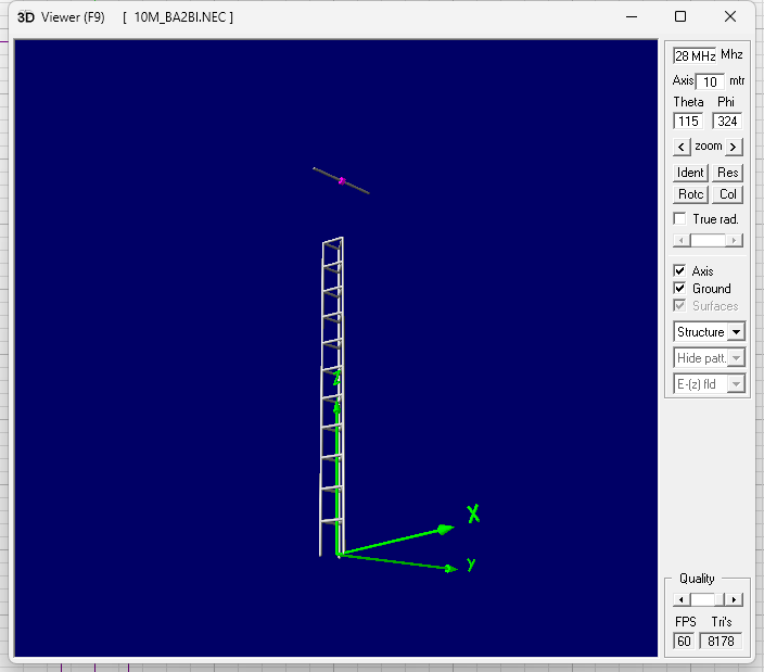

把楼体设置为一个天线元件是啥意思,怎么设置
bd8bzy:
我们用建模软件 用铁塔 架设天线 你要添加一个铁塔 其实这个铁塔也是天线的元件 因结构 材质等等。。。还有拉线。。。 会影响天线的“辐射”参数
简单的建立了一个模型 10m 水平偶极子 高度 27m三角铁塔高度24m 铁塔边长0.6m 最后一张图是删除了铁塔就出现微小的变化。
如果是楼房 远比天线大很多 影响会更大些
删除了铁塔 增益出现了微小变化。
