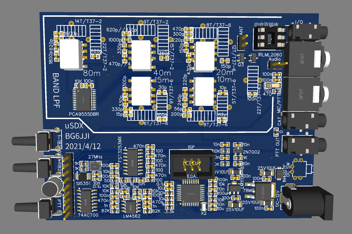

主题:自己画的uSDX板子需要的自己去嘉立创打吧
回帖:文件都在嘉立创平台分享了,需要的去编辑下载吧
下面是打板文件和零件清单,不会编辑的用这个文件直接去打
左下角的插座顺序请看这里
编码器接法看原理图,有对应脚位
射频输出在右上角有个ANT插座,一个GND一个ANT,自己用bnc接就可以了,我用的是下面这种
型号图上有,照着搜就可以了
功放管插座不想焊在板子上的话,我留了插座,自己用万能板焊个插座,插在上面就可以了
打板文件,已经检查过DRC
BOM文件
