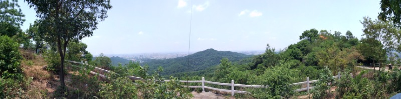

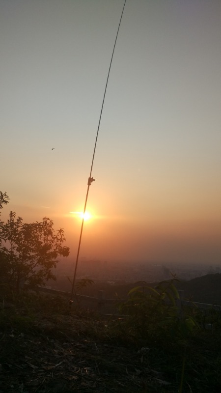

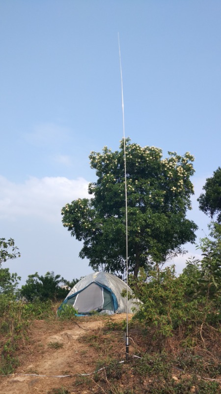

回帖:昨天继续参加“5.5中国业余无线电节”空中通联活动,在白云山孖髻岭设台。

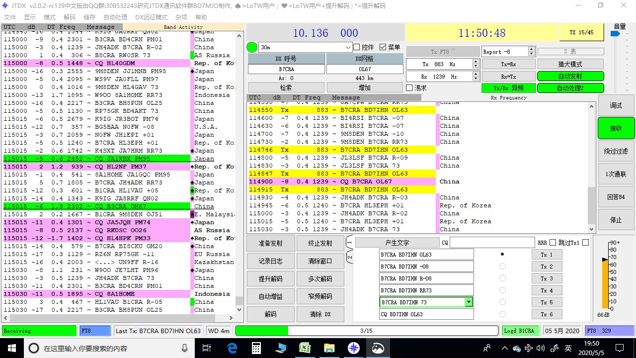

实践证明“在高处无遮挡的地点设台,缩小越距的范围,提高发射效率”的设想是对的。虽然还是没和任何一个B7CRA通联上,但我已经可以清晰接收到B7CRA的语音信号,分别是上午10:40在14.265MHz和12:57在21.165MHz,他说的每个字我都能分辨出来,通联不上可能还是因为我的功率太小或者他那里底噪高。在FT8模式,我甚至收到他的信号最好去到-2dB。

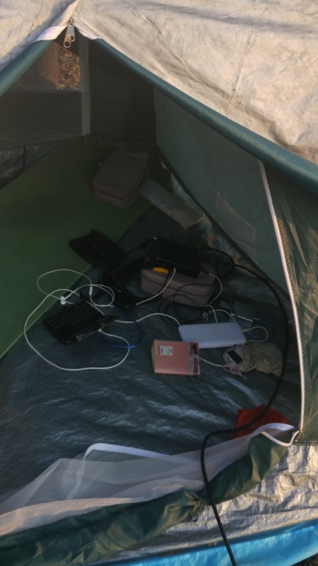

这次活动的过程中,遇到了自从户外设台以来最大的压力,和公园管理者产生了争执。接近中午的时候,一个穿便衣带着对讲机的工作人员走过来要求我拆掉帐篷,说白云山公园里不允许搭帐篷。我先告诉他自己是无线电爱好者,在这里设台是参加比赛,几个小时后就会离开,并向他出示电台执照。他看完后表示我可以在这里操作,但不能搭帐篷,这是公园的规定。既然设台是可以允许的,为啥偏偏不让搭帐篷呢?我向他出示自己手机里的照片,证明在我去过别的公园里,人家都是允许搭帐篷的,公园的规定也要讲道理。天气这么热这么晒,我搭个帐篷和打个伞不是一样的道理吗?目的只是遮太阳防暑。如果我搭帐篷影响到其他人,那是不应该。而我搭帐篷的这个草丛一天也不会有几个人走近,没有安全隐患,也不影响其他游客,为啥不让搭?他表示怕晒的话我可以到几十米外的亭子里摆。我说那边不方便架设天线,而且在大庭广众之下摆开电台,容易引起围观,更可能引出安全隐患,让我在这里摆更好。我们互相不能说服对方,他坚持说这是公园的规定,我说:“那好吧,你拿规定来给我看了,我就服。”当然,这是有点欺负他不能马上把规章制度的小册子拿出来。他说公园西门的告示牌上有写,可以带我去看,我表示现在忙,这样上下山一趟要很多时间,如果他拿规定来给我看,我就把帐篷拆了。他表示我这是为难他,他巡山看见了不劝止我的话,会被领导批评。我说那意思是我现在拆了,你走后我再搭起来?他说:“我可没这么说”。我表示现在就把帐篷放平,他看见有转机,就走了。当然了,他走了,我就不拆了。但很快他又回来了,问怎么还没拆。我说:“你怎么又回来了呢?”他说是在带领导巡山,领导很快就要走到这里了,快拆。我就很配合地把帐杆放松,帐篷放平。一会儿,四个带着牌牌的人快步在山路上走过,眼睛往我们这边扫过,没提出什么异议就走过去了。看来摆平在地上,席地而坐就不违规。那个工作人员也跟着走了。我就又再撑起帐篷,准备继续工作。等我收拾好,一个穿制服的保安不知从那里冒了出来,叫拆帐篷,差不多的内容又重复一遍。他还是那套说辞,不要为难他工作。我说:今天黄色高温预警,你不让搭帐篷,这明明是你在为难我啊。我在这里工作几个小时,可能脱水晕倒的,到时候劳驾你帮忙把我抬下山去。最后还是回到了“你拿规定来给我看了
