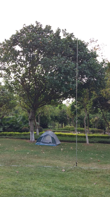

回帖:今天参加“5.5中国业余无线电节”空中通联活动,在户外设台。通过活动,有所领悟。
其中一点是对天调的认识,天调还是有帮助的。今天我的GP天线在15m和20m怎么都调不到不起表,有的时候也能通联到,但有的时候就真的差那么一点点。和B8CRA在20米CW和15米FT8的两次通联,没接天调的时候818的SW表有两三格起表,就通联不上。接了天调之后,驻波调到不起表,真的很快就通联上了,说立竿见影都不为过。这说明接了天调之后,应该是多了一些功率发射出去的。因为我的818只有6瓦,所以即使只是多那一点点的量变,都足以引起质变。
还有一点就是对设台地点的选择,又有新的领悟。以前总是想找底噪低的地方,收不到就通联不到,这是没错的。但要讲究平衡,像我今天,0到9区都收到过了,如果算SWL,估计铜奖应该已经拿到了。但只通联了9个“组合”,拿了9分。像我这样的低功率电台,选择设台地点,还要考虑发射的效率,不能一味强调底噪低。
今天,我没通联到任何一个七区的电台。用FT8模式,曾经收到过B7CRA信号是负十几个dB。在17mUSB,曾经听到很多电台和B7CRA通联,但我收不到它的信号,越距了。看来这次B7CRA设台的地点对我不利,下一次我要改变一下了,很可能找个高处无遮挡的地点来设台,缩小越距的范围,提高发射效率。
今天和B8CRA的通联相当愉快,拿了5分。我估计是他们设台地点的底噪比较低,所以像我这样的弱信号也能分辨出来。下次再接再励,在SSB模式和高波段再拿多点分。
现在离铜奖还差11分。8区希望再拿5分,7区拿5分,4区和5区拿2分,其他区各算1分,这样就有20分的预算,做到及格线60%,就有12分了。
今天在一棵梧桐树下设台,是不是又有点升华了?下次可能要在树下设台的话,馈线要带长一点,这样天线就可以离树冠远一点。
