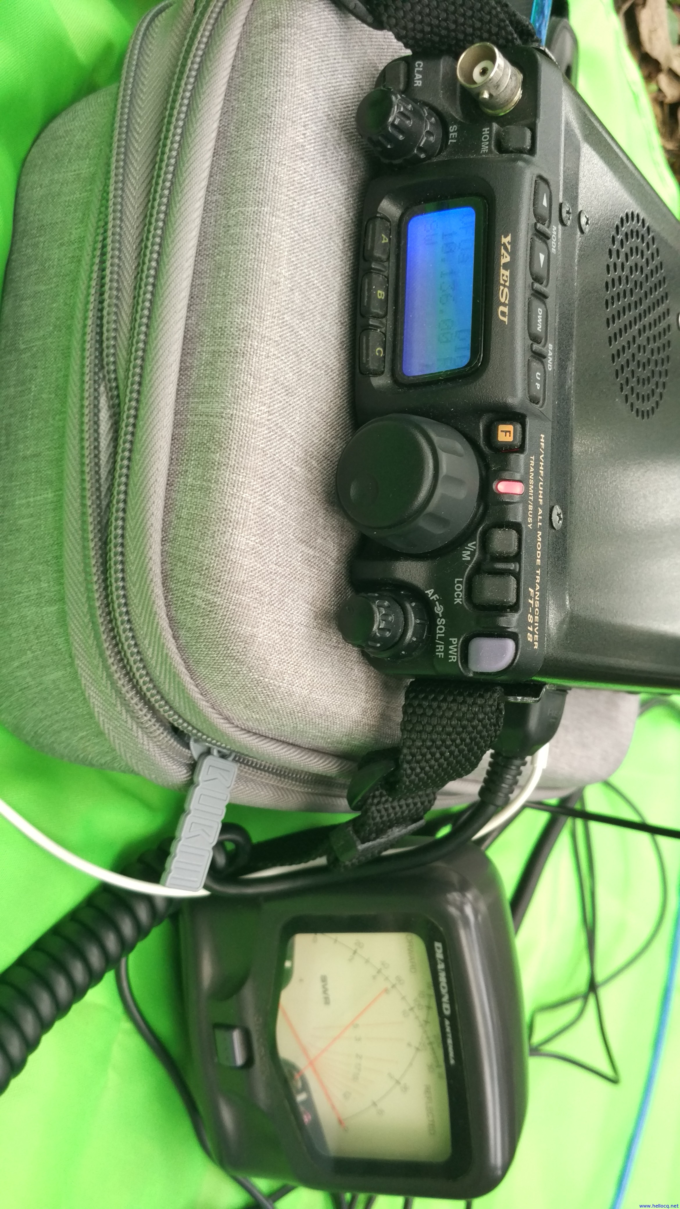

回帖:昨天去白云山设台,首次用中部加感的GP天线通联。我的这个加感天线有点像大号的PAC-12,拉杆天线伸展开全长5..32米,加长杆长1.9米。实际使用中,在20米以上的波段,就只用拉杆天线;在30米波段,加上加长杆就能成为全尺寸天线;40米波段以下的波段,就要加入加感线圈。昨天,在20、30和40波段进行了通联。
借助一张的地席,就可以在草地上铺开电台。
可以把加感线圈装在拉杆天线和加长杆之间,跳线设定在40米波段对应的位置,它就可以工作在40米波段,用一个不锈钢夹子把线圈短路(此时线圈等于不接入天线),天线成为全尺寸的30米波段天线。
这样,用一个夹子就能很方便在30和40米波段间完成切换。
