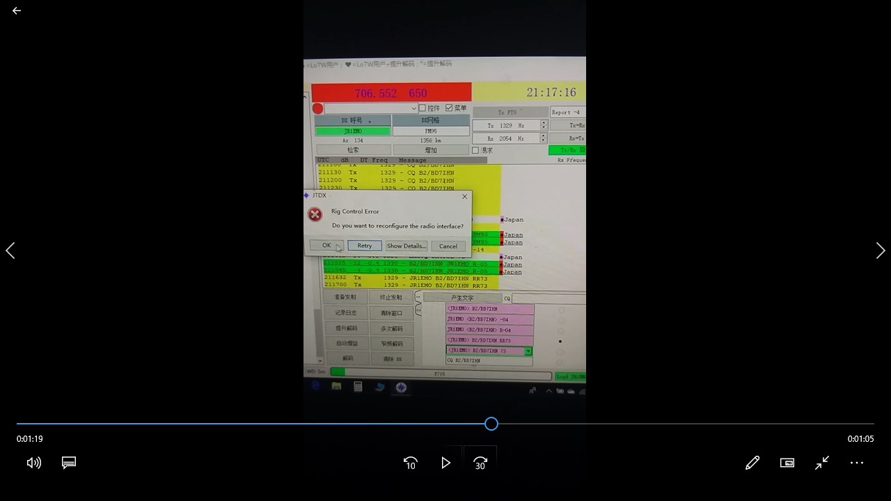

回帖:从上面的图片可看出,我是在7.074MHz进行FT8操作。从视频中的第36秒开始频率出现了跳动,一直到第56秒的时候,频率又跳回了7.074。期间我是没有干预过电台或者电脑,系统是自动操作的。
类似这样的频率跳动是可能反复多次出现的,但何时会出现,我并没找到规律,一般来说,在较长时间工作后,可能会出现这种频率跳动的现象。
而系统不一定每次都自动跳回7.074,有时候会弹出窗口叫我手动设置
我感觉,这肯定是一种不正常现象。最可能是电脑台工作一定的时间后,随着电台温度的变化,机内出现某种系统“短路”,俗称“发神经”。实际上,这台818的某些菜单设置曾经出现过一次会自己恢复到出厂设置的异常情况。例如,第26号菜单,818进行FT8操作时,该选USER-U,但那天不知为何它自己变回了RTTY。我发现系统突然工作不正常了,到处找原因,才发现设置改动了。鉴于818菜单操作之复杂,没有经过学习训练的人,是非常不可能刚好改变其设置的。同时另一个明显的异常改变出现在第38号菜单,因为我的818安装的是CW滤波器,所以设置值早就设好是CW,不可能是别的。那天FT8操作不正常,我就想着换CW模式操作,在打开滤波器的时候发现异常,从而进一步发现38号菜单的设置值改动了。这对我来说是非常奇怪的现象。此时我联想到电台的其它设置也可能被改变了,从而导致FT8工作不正常,进而发现第26号菜单也明显被改变了。当时,我有种被黑客入侵的感觉。
由于电脑通过一定的软硬件控制电台的操作,所以也不能完全排除是电脑发出的指令改变了电台的设置。因为这些异常并不常出现,而且出现也没有规律,所以现在甚至都不必去报修,只需要继续观察。也看看其他人在其它系统上有没遇到过类似的情况
