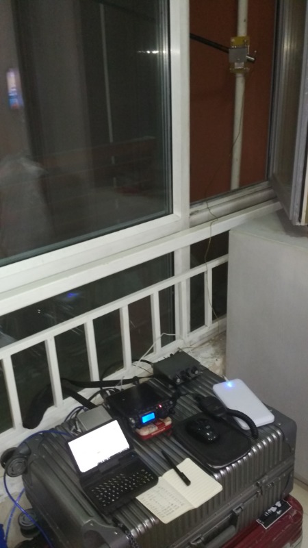

回帖:我已经回到哈尔滨,在住地的阳台用鱼竿架设了天线
把电台放在了阳台。这次的特点是馈线不长于30厘米,经过天调后,从10米到160米波段都能把驻波调到安全范围。
那扇窗户是关起来的,为了拍照才打开。
天线用的是一对20米波段振子,鱼竿指向东偏北几度。目前在40米波段工作,能收到很多信号,但还没人回复我的呼叫。所以到目前为止,这还只是个收听台。也许到白天,在20米波段能有所斩获。
