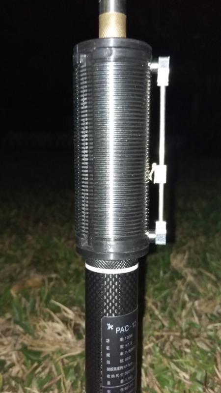

回帖:下面图示是30米波段谐振时线圈的状态

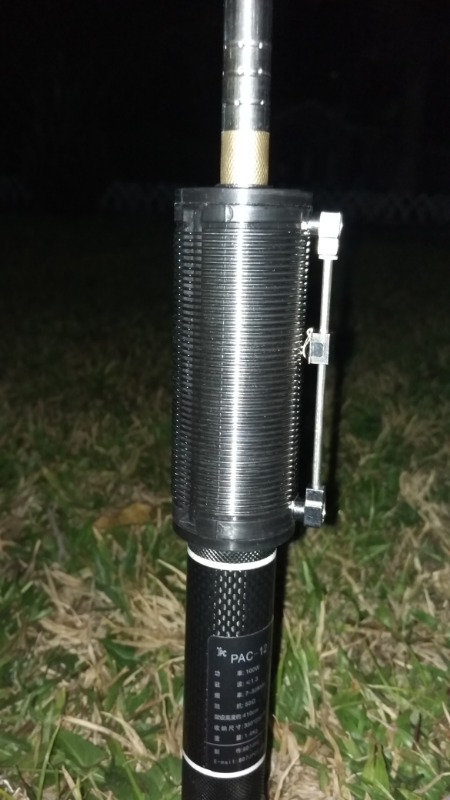

下面图示是40米波段谐振时线圈的状态

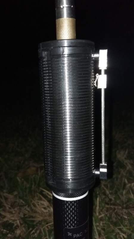

下面图示是60米波段谐振时线圈的状态
准备用油性笔在线圈上做好记号,以后调试就方便了。先在这几个波段试试,如果通联效果不错,再尝试能否加到80米波段。
可能因为昨晚下过雨,使得今天这个地面的湿度较大,所以即使我只安装了两根5米长的地网,在这三个低波段驻波都能调得很低。
