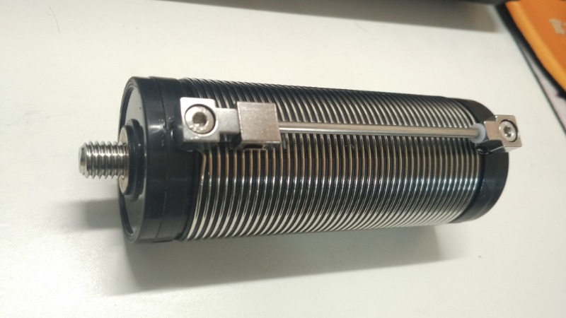

回帖:今天收到JPC线圈,相当精致。
准备配合5米拉杆做成底部加感GP天线。因为希望可以用到60米波段,所以线圈的圈数加到43圈,试试看。通过加入线圈,预期可以工作在60/40/30米波段。20米以上的波段,则去掉线圈,只用拉杆天线。
