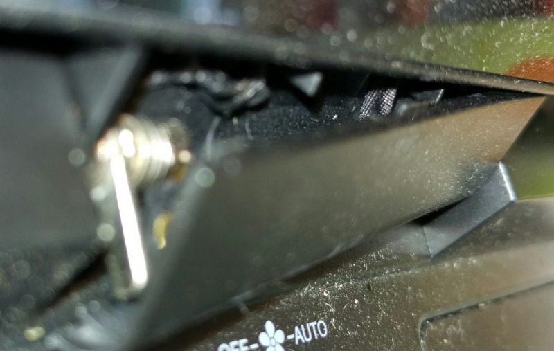

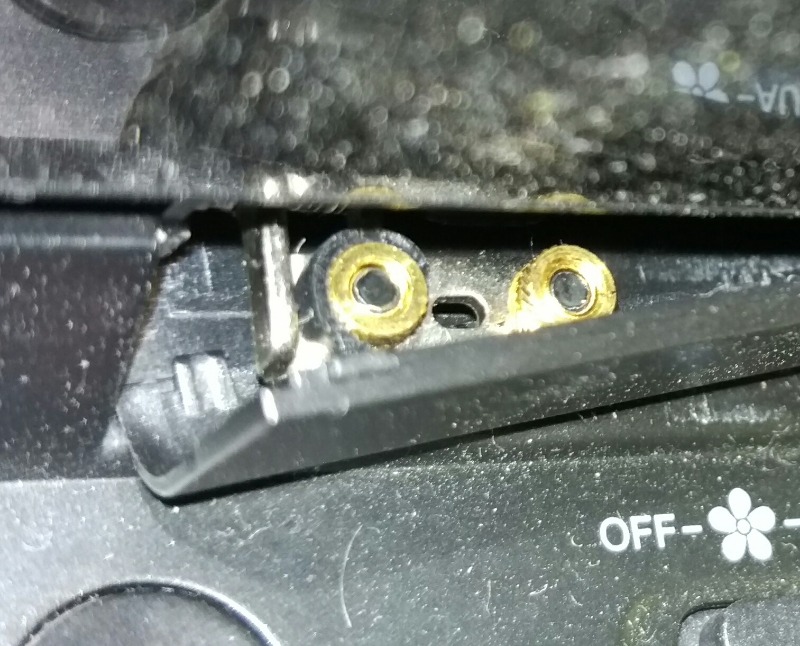

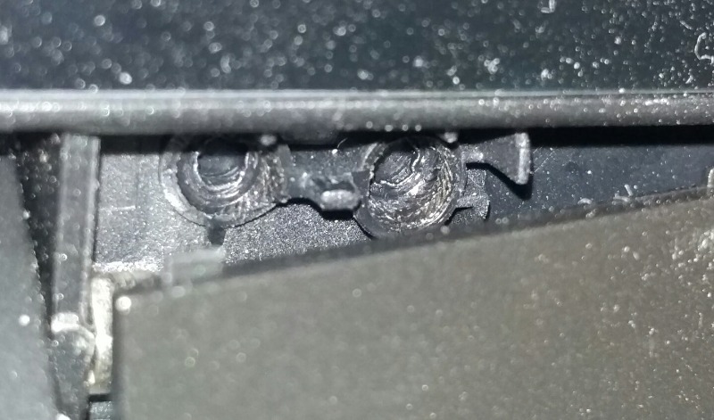

这个MicroPC的屏幕只有一侧有转轴。从爆开的口子往里看,左侧是转轴,右侧没有转轴,看到至少两根线。可能是实在空间有限,所以才这样设计。
转轴上有两个圆形的金属扣子,正常应该扣在屏幕外壳内壁的圆形凹槽里。现在看到凹槽碎裂了,部分材料还附在金属扣子上。
应该是外壳材料的强度承受不了打开屏幕时转轴所施加的力,就碎了。可能是因为那几天低温,一方面使得材料变脆,另一方面使转轴变得更紧。这样的话,就是设计的缺陷,不适合在那样的环境下工作。也可能是我这个外壳在加工的时候就存在瑕疵,经过几百次开合,终于就碎了,只是个体的问题。换一个再看看呗。
