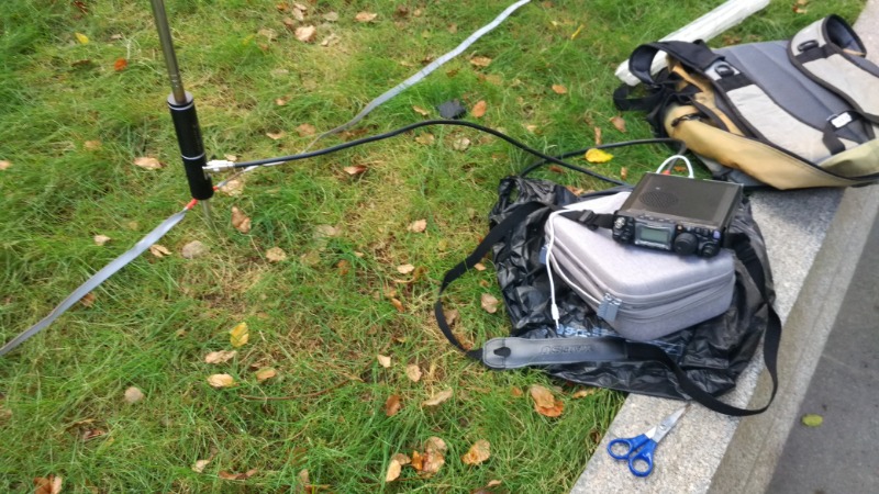

回帖:这样,天线就成了一副20米波段的1/4波长GP天线。因为有引起游人好奇围观,所以拍照留念后就拆天线撤退了。从决定在这里停下来试天线,到试完天线收拾完打好包准备离开,刚好用了半个小时,效率还是挺高的。准备两天后带去白云山,找个僻静的地方架设,试通联一下。
