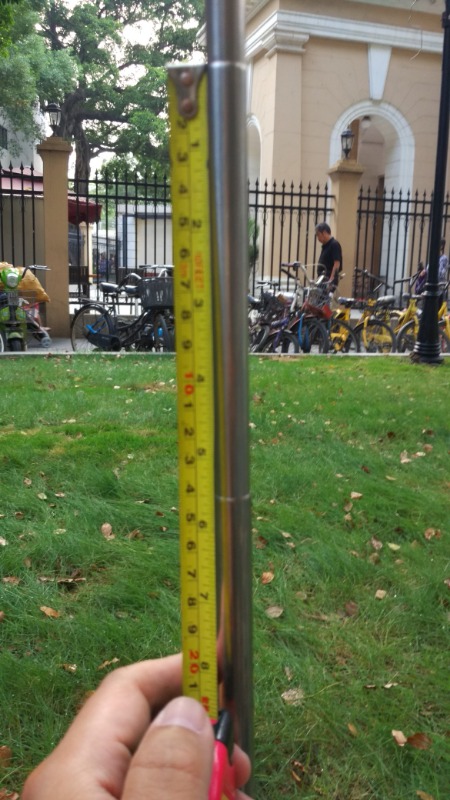

回帖:这时候,第二节露在第一节外面还有14厘米。

:这样,天线就成了一副20米波段的1/4波长GP天线。因为有引起游人好 ..

:拉杆天线全长是531.8厘米。我通过把第二节往下缩来调节天线的长度 ..
