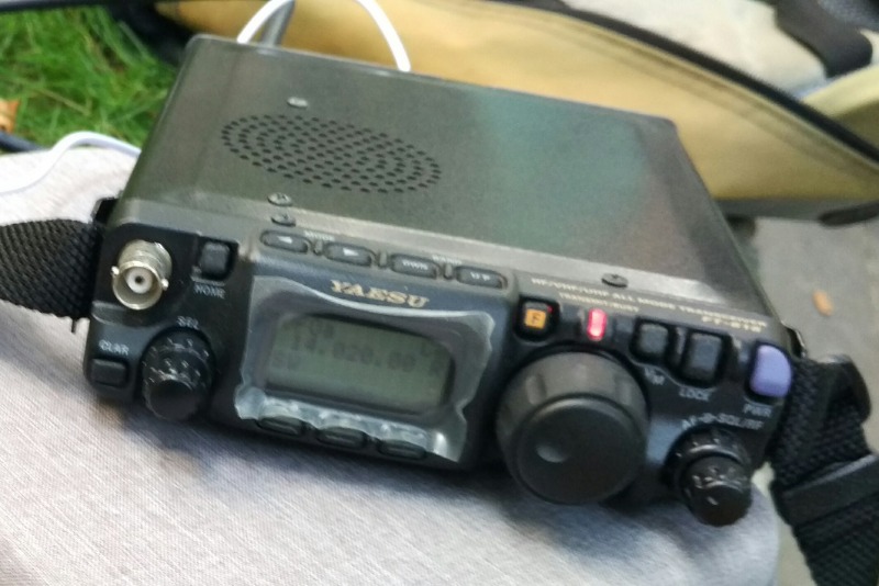

回帖:拉杆天线全长是531.8厘米。我通过把第二节往下缩来调节天线的长度,用818来测量天线的驻波。三两下就调到驻波表不起表了,频率是14.020MHz。

:这时候,第二节露在第一节外面还有14厘米。
