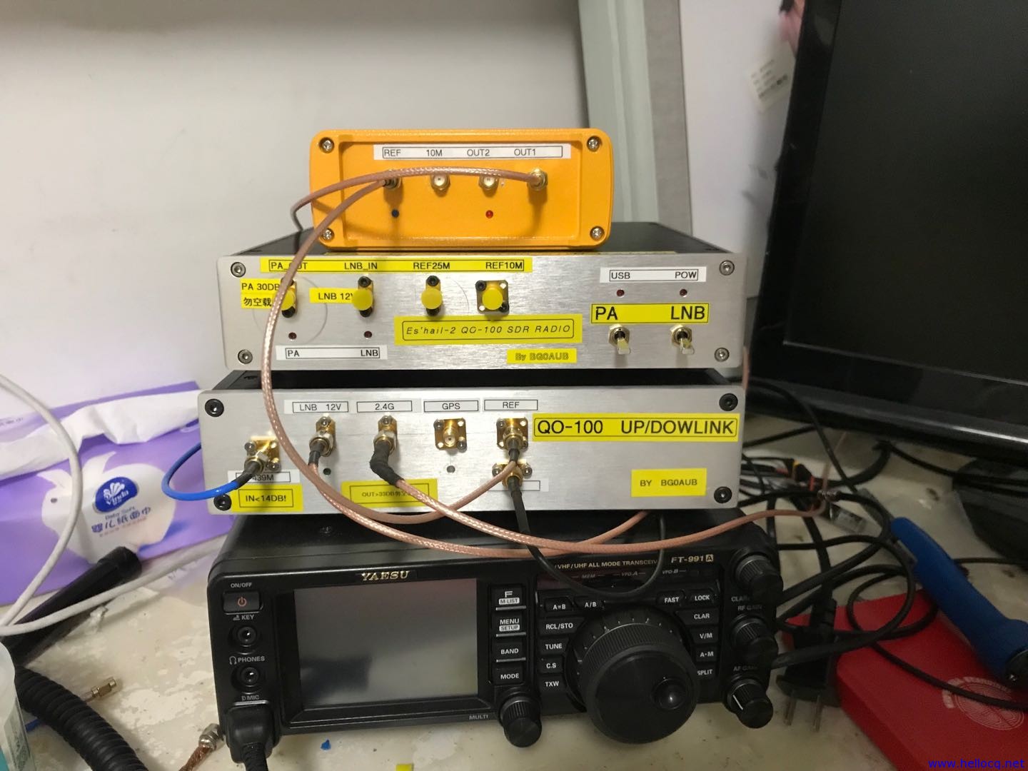

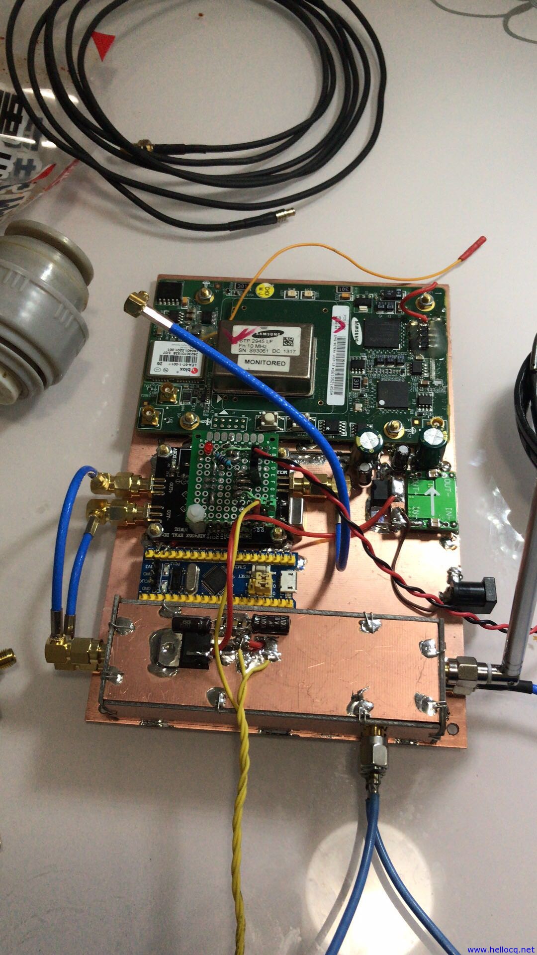

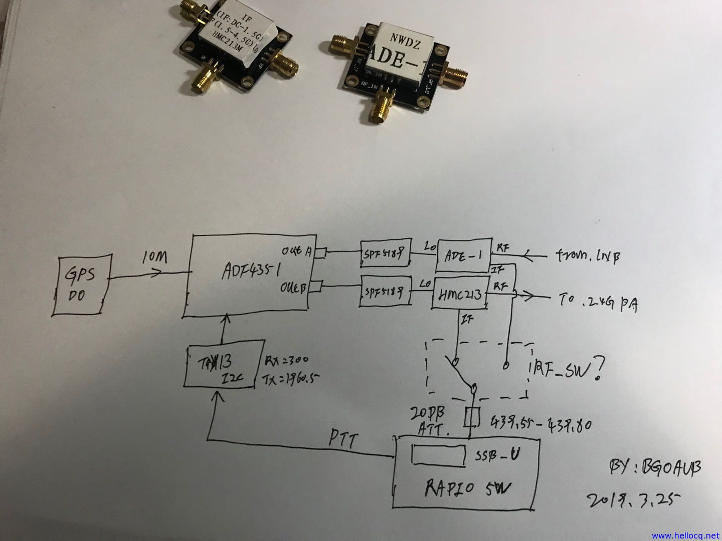

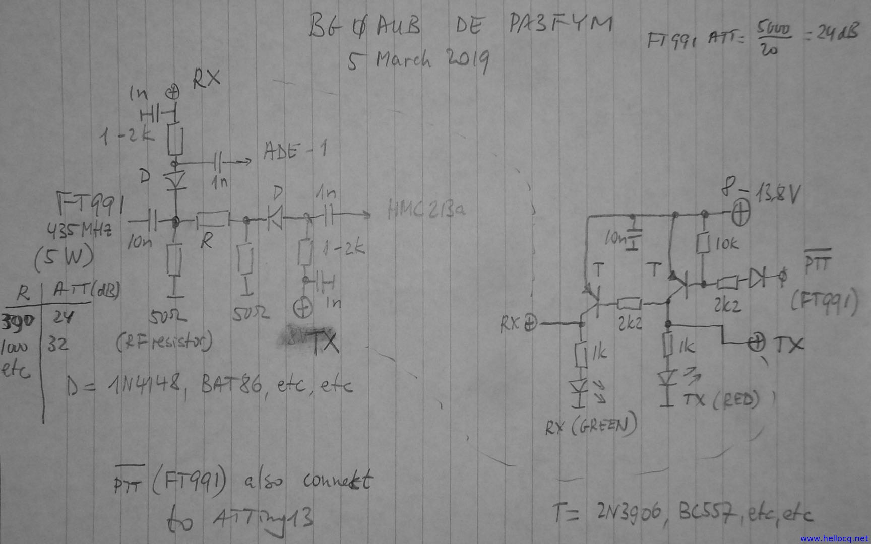

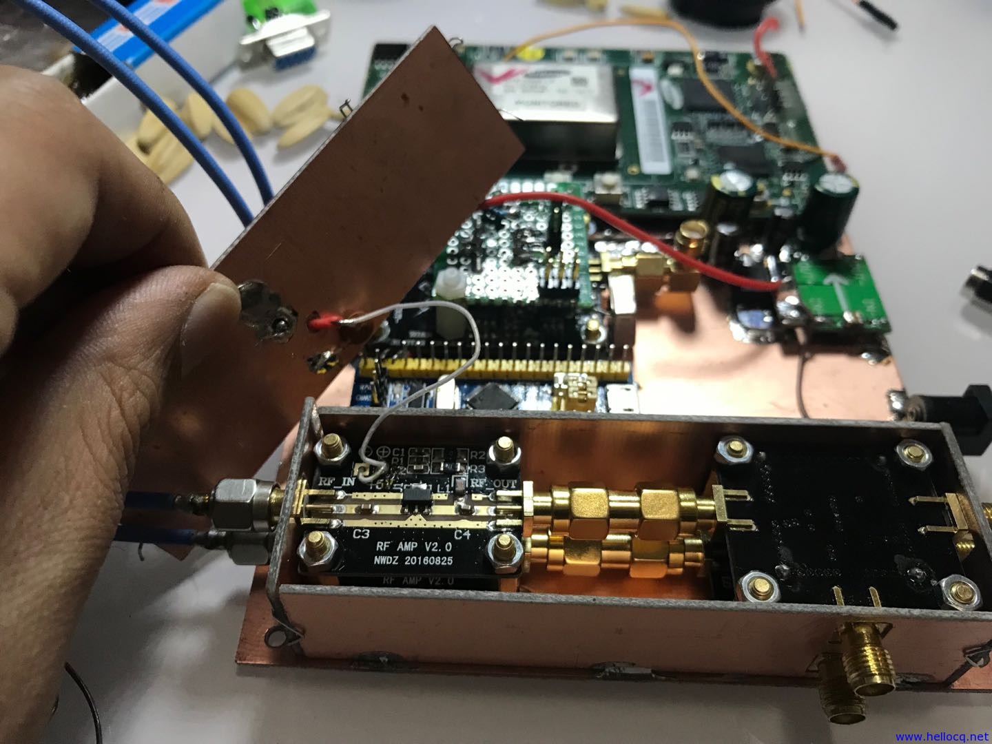

回帖:感谢万能的淘宝。。。模块化的上下行变频器。。。
感谢PA3FYM的切换开关电路。
