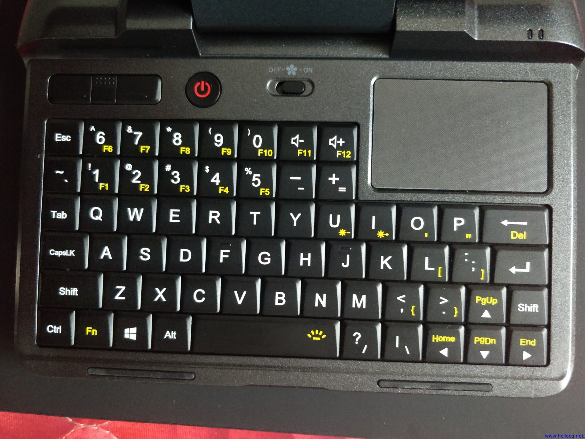

现在考虑上面说的GPD MicroPC。它用的不是酷睿CPU,用的是赛扬N4100,能力没那么强,但同时耗电会没那么多,带同样容量的电池,续航时间会更长,工作时散热也更好。而控制电台的软件,估计也就是类似办公软件。我今天查了一下N1MM的系统要求,N1MM Logger+采用了最新的多线程技术,并将充分利用多核CPU。它最低要求是主频1.6GHz的单核CPU。而N4100是主频1.1GHz的四核四线程CPU。配合8G的DDR4内存和固态硬盘工作,控制电台应该是可以的。而MicroPC的小巧(重量和体积都不到FT818的一半),非常适合随身带。现在看来,有超过51%的可能,我会买下它。
实际上,现在有点担心它太小了,它比富士康的U2010还要小。我下载了它的键盘图片,比划了一下。我两手并排的宽度是大于它键盘的宽度。估计操作的时候,我会像操作掌上游戏机那样,双手捧着机器,用两只大拇指来按键操作,而不能像平常打字那样操作键盘。当然了,到了户外,也很可能确实没有一个合适的平面来摆放键盘鼠标,只能捧着电脑操作,这个MicroPC倒是十分的应景。到了室内或者条件允许,可以外接显示器和鼠标键盘,改善操作条件。只有对重量要求非常严苛的情况下,才单独使用它,例如要去爬山或者骑车,携带的器材重量不超过5公斤。
