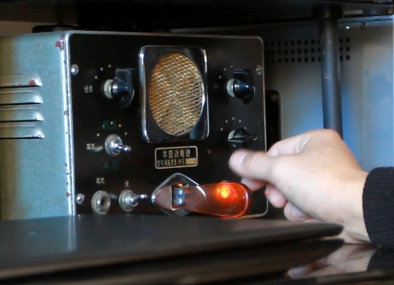

我在本讲座第一页上发表了一篇关于我用电子管K633半自动键训练的介绍文章并配有照片,在此就不重复叙述了,请大
家可以往前翻看了解。今天,先给大家上传一段我在国内拍摄的 “半自动键” 发报训练视频,因为自己右手操键发报,左手又
持手机拍摄,所以拍摄质量不高,请大家体谅!
我收藏的K633半自动键,发报速度可以调节到每分钟300字符码以上。当年我就是用此键训练的,现今为了延长此设备
的使用寿命,我平时不舍得每次都用此键训练,只是定期为了烧烧设备而用一下。一般时都用“ 何苦 ” 老师制作的单柄键配合
4区HAM制作的小音频振荡器联合使用。因小振荡器电路设计速度调节不能很快,我自己又在电路板上加焊了一个小电阻,使
发报速度调到最大135字码/分,再往高速就调不动了。我拍摄的视频发报速度就是135字码/分,若用K633键训练发报还能往
高速拍发,将来回国后有时间再录制高速拍发的视频吧!
