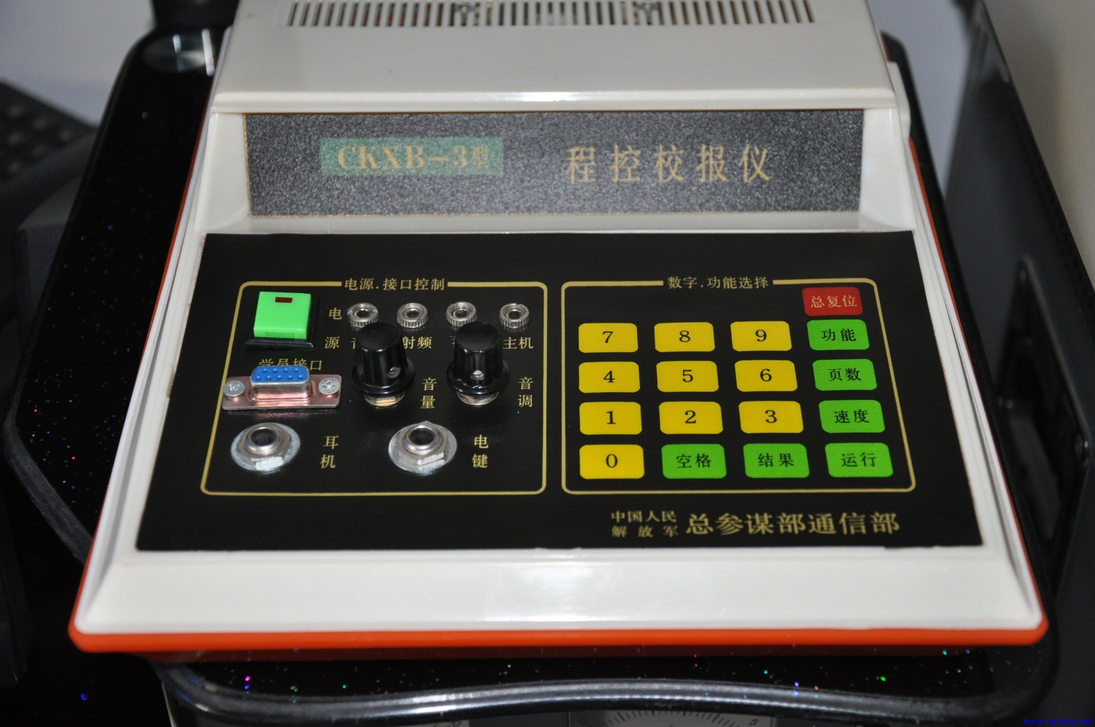

回帖:这是我前些年收购的一台全新的程控校报仪,成为经典收藏品。
可以自动播发电报和测试报手手键、自动键发报点划大小、比例、间
隔波形。当你的电键插入此设备开始发报测试后,能让大家在电视屏
幕上看到你发出的每一个电码波形,用科学仪器直观地显示出你发报
的质量和存在问题,通过老师点评,随时纠正你发报训练中出现的问
题,不断提高你的发报质量!
当年,我参加报务竞赛时,其中发报比赛是用当时的机械式波纹
机测试,每个竞赛者都要上机分别拍发字码、数码、长码各5分钟,一
测你的平均速度,二测你的平均电码波形(点划大小、比例、间隔)。
报手发报的波形都被记录在波纹机上的白纸条上(就像我们在医院里
做的心电图),裁判员将用尺子分别测量你的电码平均质量并判定得
分。因此,我们每个报手发报质量的好坏,不仅是老师对你的评判,
而且专业设备、仪器的测试更为严谨和标准。
