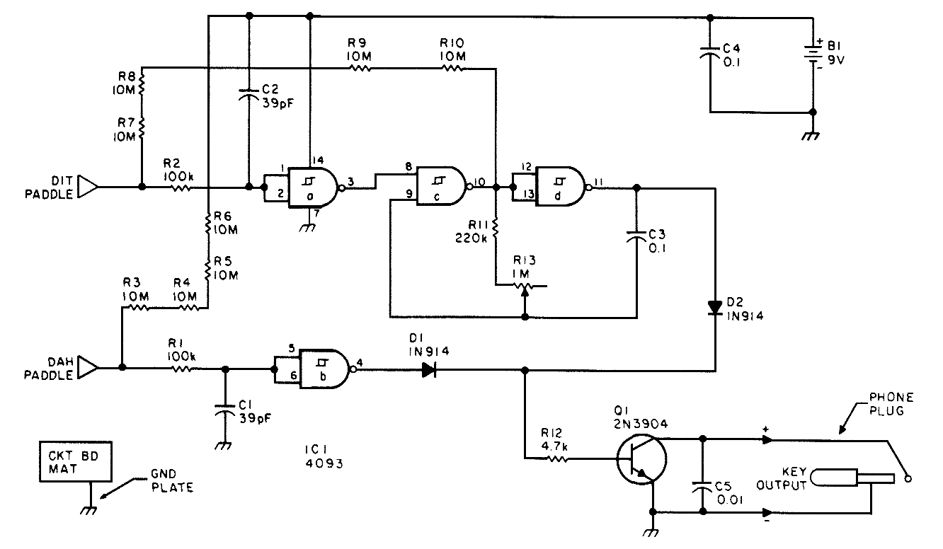

:楼上的电路貌似只能发点, 划 要手动发

:老早好像都有类似的电路
