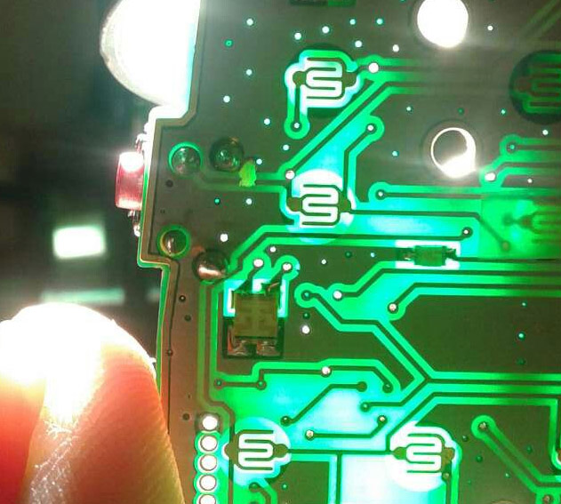

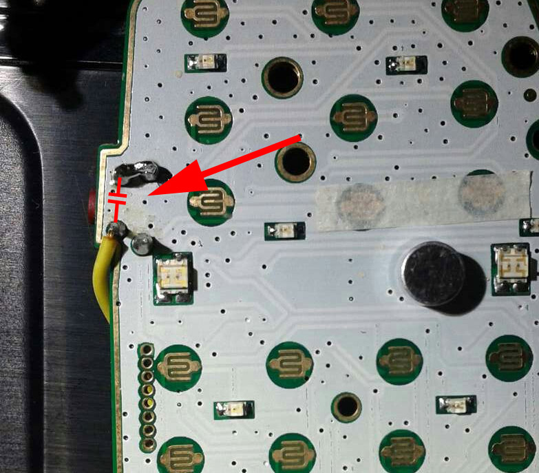

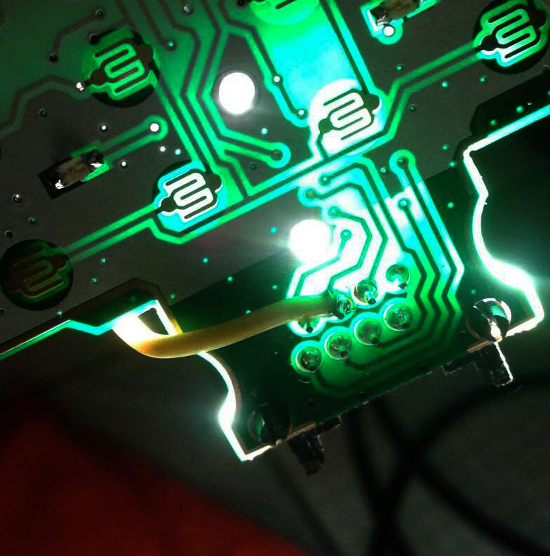

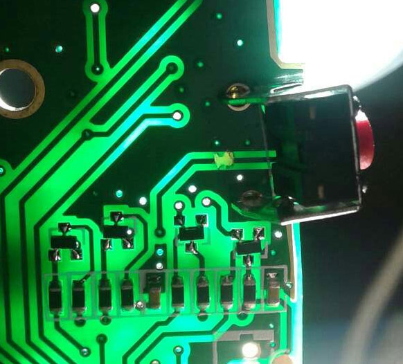

回帖:昨晚改了手咪和固件,(没有上网所以没有看到增加104电容的内容)但是还会有干扰,这个104的电容加在手咪里应该也可以,如图
