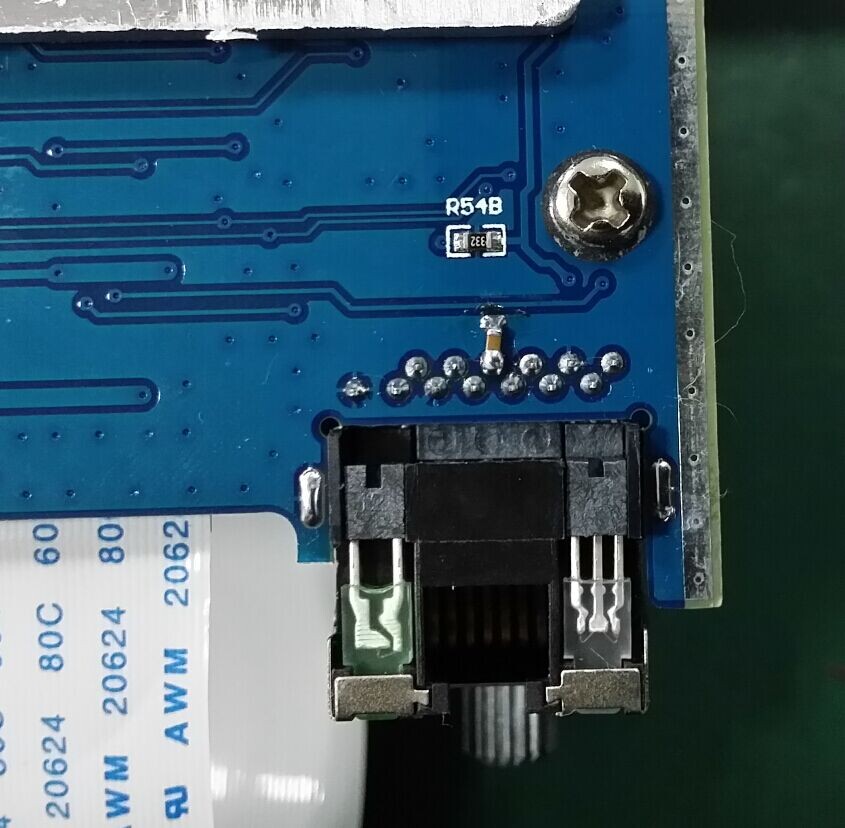

回帖:我第一时间就改完了,也发现了问题,经过8ht实验,在电台内的手咪插座底板上增加了一个104的电容就 ok了,已经过了我的严格测试。大家可以放心的修改了!

:weed:还是不行,RX与TX会随着说话而跳动。继断器吱吱响!手扶机器 ..
