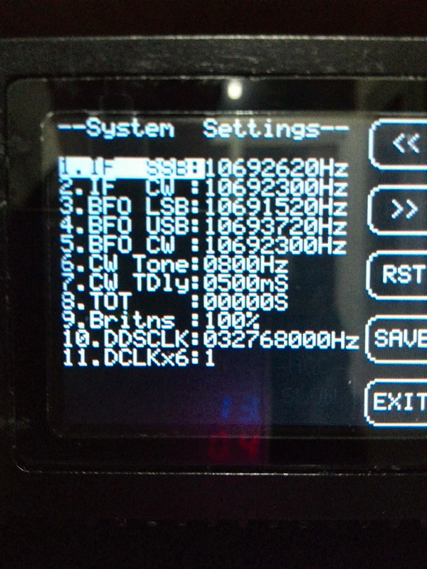

回帖:每台X108的是不一样的,不刷机的也要拍几张留存,这很重要!!!这是我的XG00075机的,贴一张在坛上保存:
