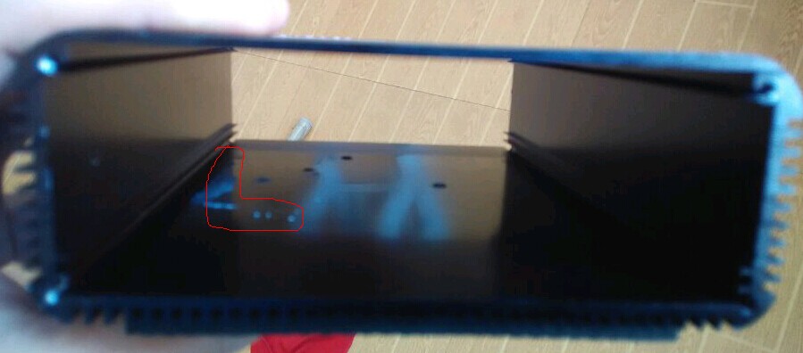

回帖:周末回家,拆机,校正一下机壳
修正前机壳和板之间,硅脂只接触了一点点

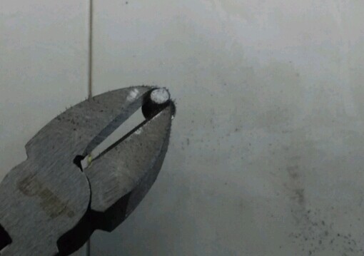

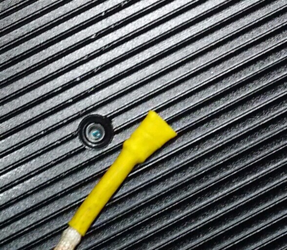

把黄色标记这个镙丝,磨短一点吧!是有顶到主板的可能,之前装机镙丝已经在主板上画了个小圈了
