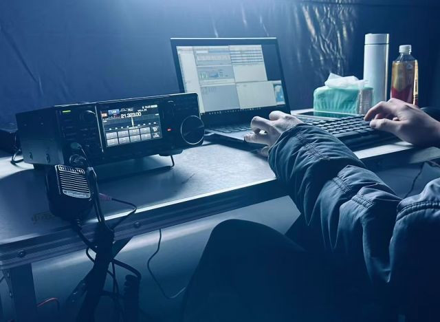

电台:IC-7300(单机无系数台)

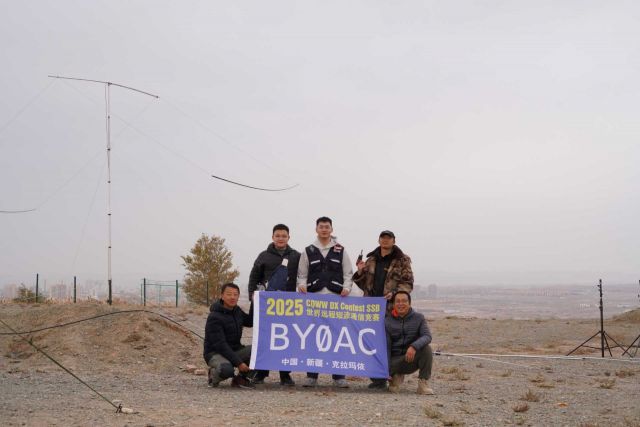

天线:10米MOXON,15米4ELE快装,20米3ELE快装,40米MOXON。
场地:滑雪场顶,海拔四百多,四面相对开阔,EU方向稍远处有山。

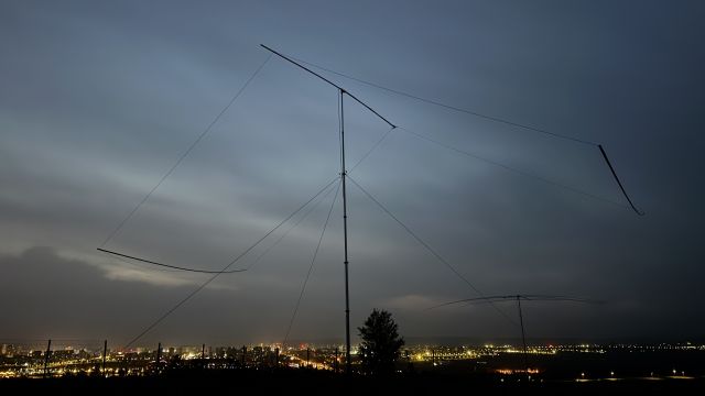

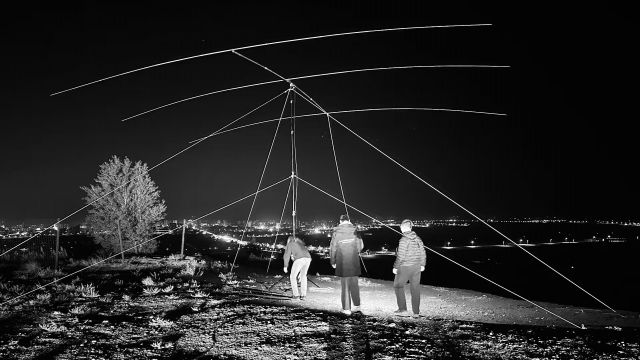

◎天线方案失误,累到劈叉。

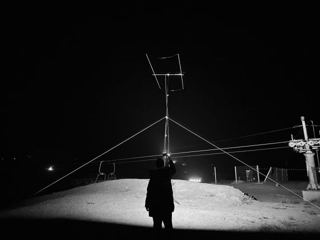

今年的精力体力明显下降。7月体检的时候,化验单上上下下的箭头看的一头雾水,但是这副皮囊已经不怎么好用了,这我明白。就像手头的几组YAGI,有的螺丝孔位变形,有的螺杆滑丝,已是凑合不得了。孩子在市区上学,老婆在外滩工作,两地相距20公里,我一天要跑2个来回,接送安顿好家人,余下的时间分秒珍贵。周三周四两天在楼下抱着台钻、丝锥、记号笔修补天线。我们一共只有6米的主梁3副,其中两副给21Mhz4ELE和14Mhz3ELE快装YAGI,还有一副原本是属于28Mhz4ELE快装YAGI的。由于我赛前错误的预估了10米的传播,认为10米已经不会像之前那么好,所以就将第三副6米主梁分配给了7Mhz的电线MOXON。至于28Mhz的天线,则是用地下室落灰的29.6GP天线其中一段改成1.6米的主梁,加上原有部分28Mhz的YAGI阵子,搓了一个MOXON出来。(这个决定也为后来的成绩不佳埋下伏笔)。

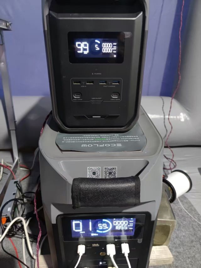

◎电源方案改进,量大管饱。
由于众所周知的克村游击队打法,以往的竞赛最缺的就是电。没场地大不了爬山,没庇护所大不了搭帐篷,这么多次也就这么过来了,唯独用电用的唯唯诺诺,精打细算下来够是够,就是不宽裕。这次我们也算是老脸往地上一扔豁出去了,厚着脸皮借了一台3.6度的正浩户外电源,又借了两台新能源电车,加上我们已有的一台1.5度正浩户外电源,可谓是相当的够用,烧水也舍得用电水壶了,甚至BG0EFC搬上山的2KW电暖器我们都在后半夜烧起来用了4个小时,才度过了最冷的时间段(由于今年的帐篷是充气帐篷,虽然比去年的空间大得多,但是有PVC底布和气柱,不能烧柴火炉)。实际上两台新能源车给户外电源补充共计4次(户外电源未放完就补了),从这次的经验看,一台新能源车8小时来一次,一次2个多小时就能补充现场5度电,完全够用。
◎场地布置方案,借力地形。

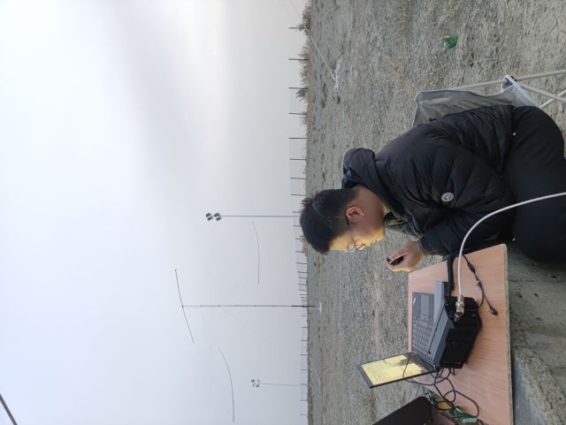

天线的问题老生常谈,没塔没高度。今年不整80米波段,将7、14、21、28天线组依次排开在EU方向的斜坡边沿。想法也比较简单,这个高度NA方向很难做的痛快,有一个捡一个,没有就老老实实堆EU数量。值得一说的事情有一个:今年的7Mhz的MOXON,由于借用的28MHzYAGI的主梁,其余部分阵子都是电线组成的,两端折合的短边用玻璃钢鱼竿支撑一下形状,也没办法展平,就
