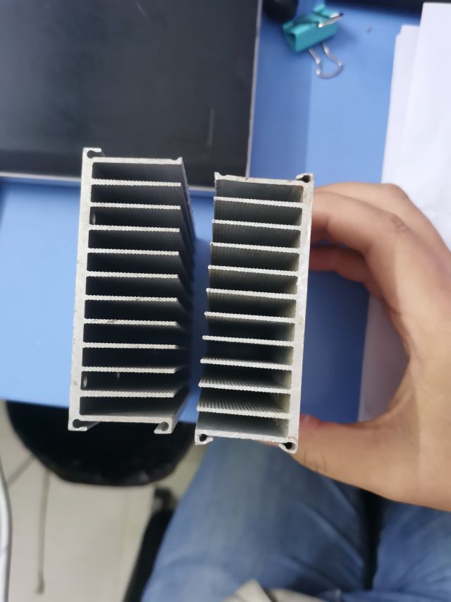

想DIY天调,苦于空气可变电容太贵,本人囊中羞涩。
故想着手搓一个,先解决有没有的问题,再解决好用不好用的事情。
从杂物堆里找出来了大块的铝散热片,正好是两块,这么一比划就觉得可行。

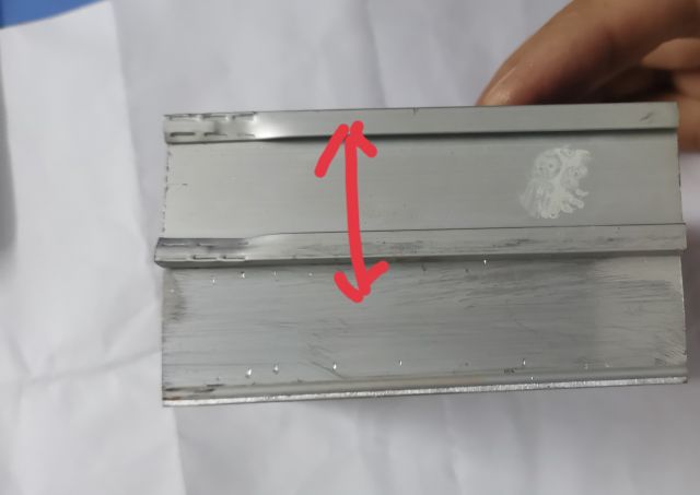

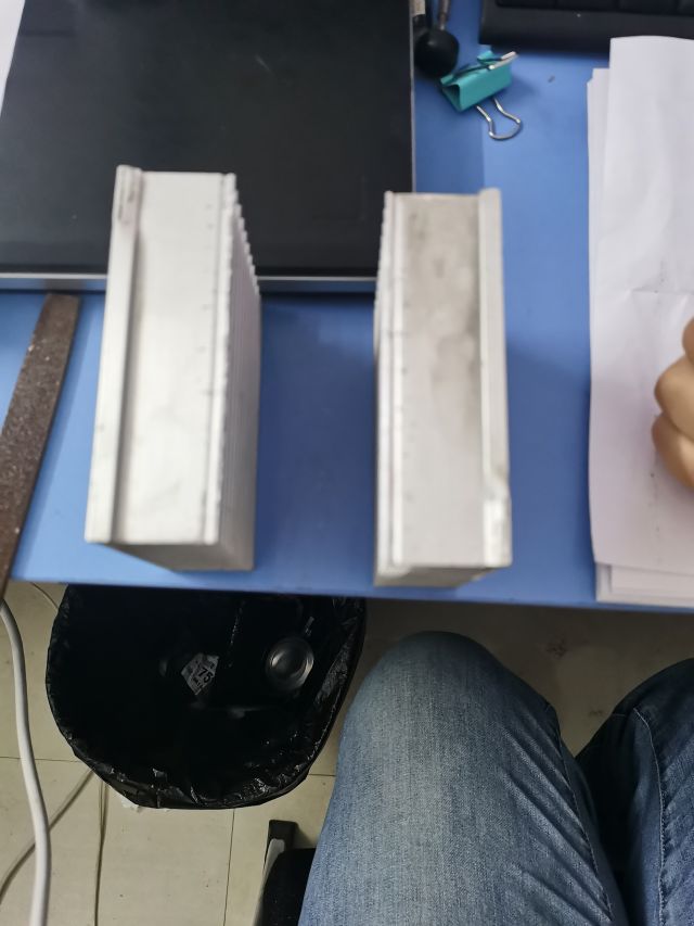

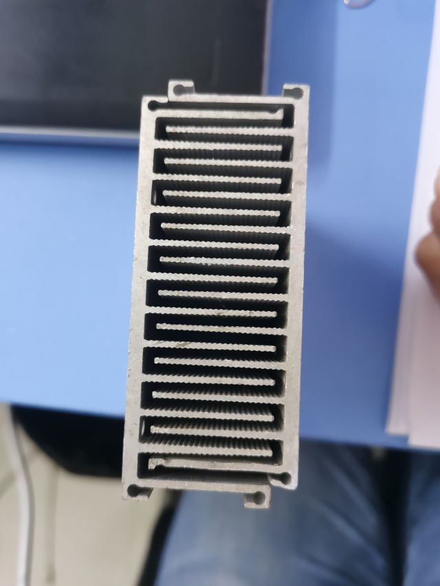

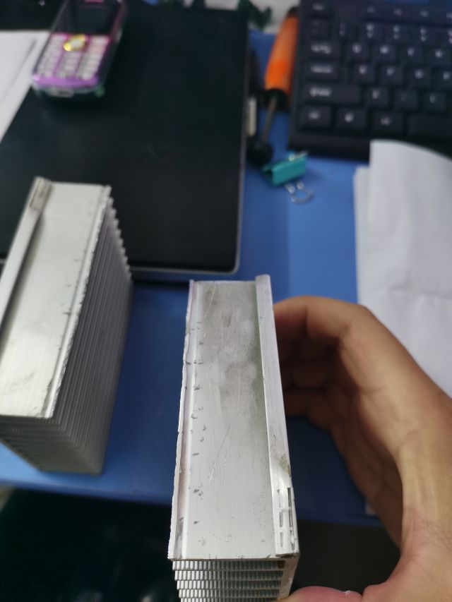

掏出来斜口钳,细钢搓开始打磨。目前进行到这个地步,板材已经处理好,
有个问题就是水平调节重合区域大小,还是垂直调节重合区域大小。
各位大佬给个意见。

4楼
:水平调节变化范围大,占地面积大;垂直调节变化范围小,占地面 ..
3楼
:表面要光滑,不然容易打火
