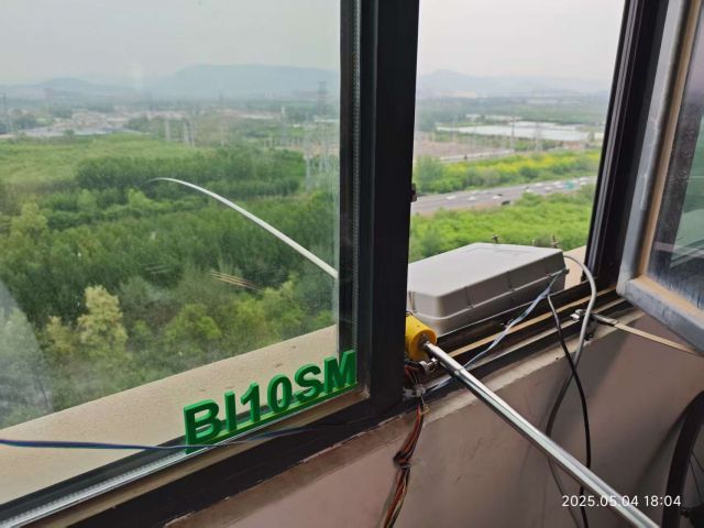

天馈:5.6米拉杆,AH-3天调。
电台:Icom 7300100W

4.Q 你这小鱼竿天线能通到多少?
A参考大佬用简单天线通联 的记录,我觉得FT8能到200+++
