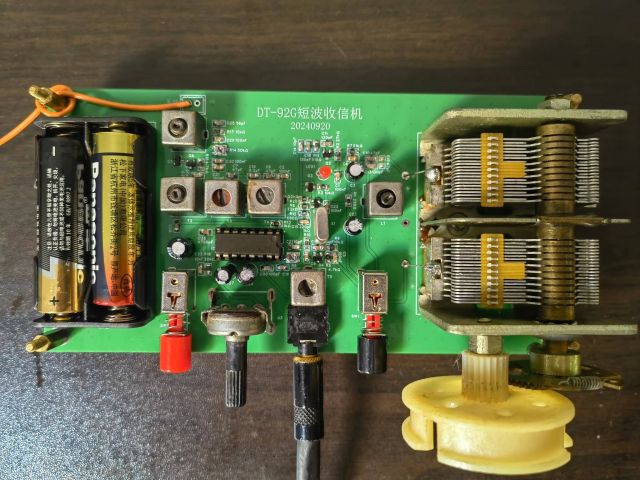

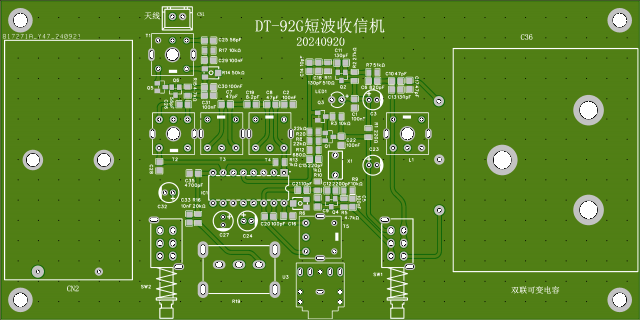

1992年用55元邮购了DT-92G短波收信机,安装完成后只接收到了广播信号,没有接收到业余无线电信号,一直心存遗憾。最近翻出接收机电路板(外壳已经扔了),由于许多元件已经缺失,考虑重做电路,找出无法接收业余电台信号的原因,于是使用嘉立创EDA重画电路图,并又花了50元打板。除了中周、电位器、集成电路利旧外,其余产元件均换新,阻容元件改成了贴片元件,双联也改成减速空气双联,方便安装和调谐。电路焊接完成后,首先调整本振电路,对串并电容作了调整,将原来与双联并联的47pF电容去掉,与L1并联的电容由130pF改成22pF,与双联串联的47pF电容改成10pF。将频率计接在集成电路第5脚,用winNWT4作为信号源,调整L1磁芯,使接收频率范围为14-14.3MHz左右。再是调整中频曲线,拨下集成电路,将winNWT4输出端串接一个小容量电容(这里使用了4pF电容)接入集成电路第4脚,输入端接入第2脚,调整T3和T4的磁芯,使中心频率为1.86MHz左右。最后调整T5的中心频率,一开始,在集成电路14脚测不出四倍频信号,反复调整磁芯也无果,后来购买了1.856MHz晶振(需要将三极管发射极电阻改为470欧姆才起振)。拔下集成电路,将频率计接入第14脚,反复调整T5磁芯,测到的1.856MHz信号仍很弱,将配谐电容由100pF改为82pF,再调整磁芯时顺利找了谐振点。完成改造后,正是下午5点50左右,将机器接上一条长2米的电线悬于窗外,通电试机,调谐双联便在喇叭中听到有人通联的声音,经细致调谐,终于清晰地收听到了两个HAM通联的语音(有片段录音和录像)。通过重新制作,认为这台机器采用LC本振,频率稳定度不高,接收广播信号和CW还可以,接收语音相当困难。一是调谐比较困难,二是容易跑频。从录音看,不到一分钟,语音便听不清了。另外,从机器调试情况看,当年我这台机器没有接收到业余电台的主要原因是T5的配谐电容容量偏大,没有谐振在1.86MHz。使用叠加混频方式解调,要求拍频信号强度要大于接收信号,T5不谐振,拍频信号弱,也就无法解调SSB信号了。以上个人浅见,敬请各位批评指教。
