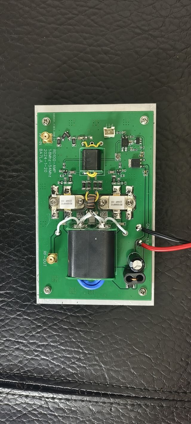

使用RD100HHF1C在1.8-54Mhz都可以输出100W,并且全频段增益比较平坦
输入变压器BN43-202,2T:1T
反馈磁环为NXO100 10*6*5,1T:8T
输出变压器为NXO200 32*32*8,要用低阻抗同轴线绕制,我使用25R,或者17R,或者12.5R,更低在54Mhz效果更好
输出变压器也可以使用BN61-001
电源电感用BN43-202绕1-2T都可以,或者使用导磁率600左右的EMC双孔磁环也行,5毛一个
输入衰减电阻需要自己计算,RD100增益交高,有23DB增益,0.5W就可以出100W
感兴趣的小伙伴可以到QQ群795056563讨论

23楼:bi1plb:两个并联得出一百多瓦吧? (2025-06-11 11:36)
这些管子不是 ..
22楼:两个并联得出一百多瓦吧?
