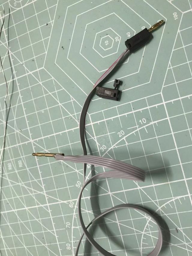

好不容易下定决心玩短波,
买了台891,
价值不菲啊,
没钱再买天线了

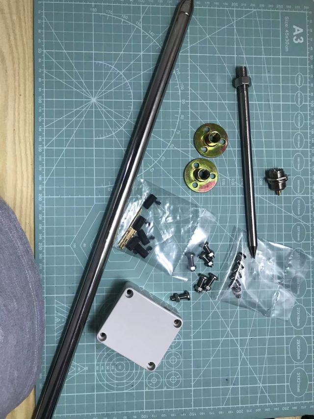

查资料,琢磨了好几天
怎样才能用容易获取的材料来制作天线?
不用复杂的加工,和定制什么的那些成本很高

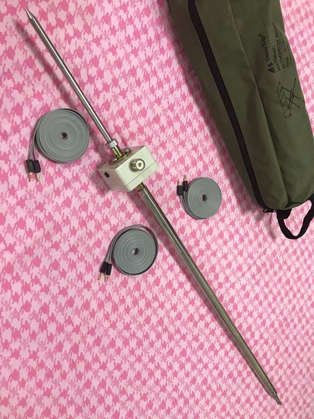

最后选择了防水盒, 没想到做出来效果还不错
防水盒强度比想象中的大很大
这是我第一根天线
让是实现了处女通
我QTH长沙
通联到了北京,福建,广西,四川
还有次用5W的QRP机器USDX通联到了四川雅安
现在给大家分享出来,有需要的可以借鉴,
需要看实际使用效果的可以关注公众号“老鹰业余无线电”,
或者扫码下面的二维码
1、准备材料

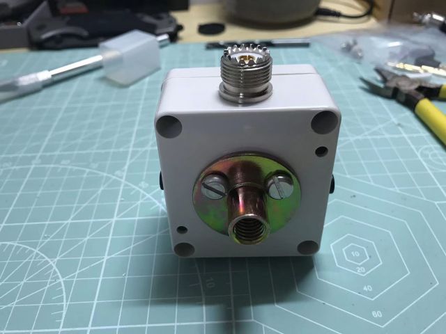

2、防水盒外壳打孔
3、焊线

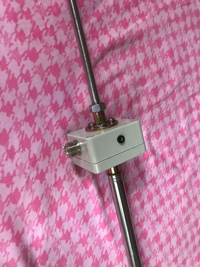

4、安装法兰盘
5、安装M座和地钉、拉杆

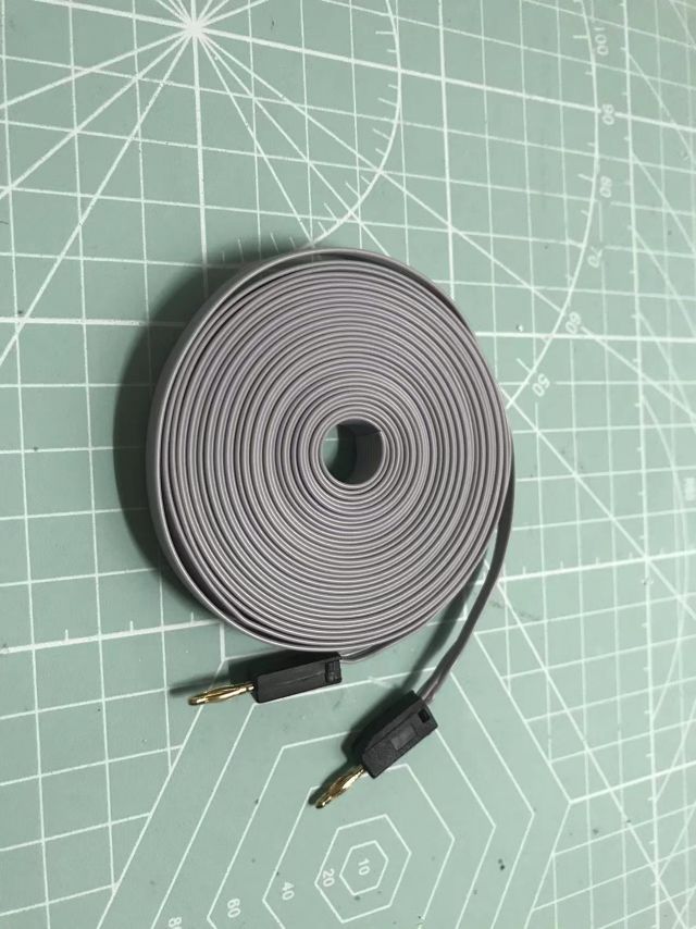

6、地线焊接插头
7、地线完成,做6根以上
8、地线插入底座
9、成品图片1

32楼:地线每根长度多少米?
